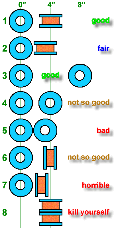

(#) ptesza válasza shalafi.66 hozzászólására (») Okt 13, 2010 /
„Nincs ezen semmi bonyolult, az elrendezést te választod meg, lényeg, hogy minél távolabb kerüljön egymástól a két tekercs”
Egy idevágó kép.

(#) shalafi.66 válasza ptesza hozzászólására (») Okt 13, 2010 / 1
Igen, pár napja linkeltem egy másik fórumon azt az írást, ahonnan ez a kép származik. Leírva annyit tesz, hogy a légmagos tekercsek tengelye lehetőleg ne legyen azonos síkban, és ne metssze egymást.
Bővebben: Link Inkább ezt a linket könyvjelzőzd.
