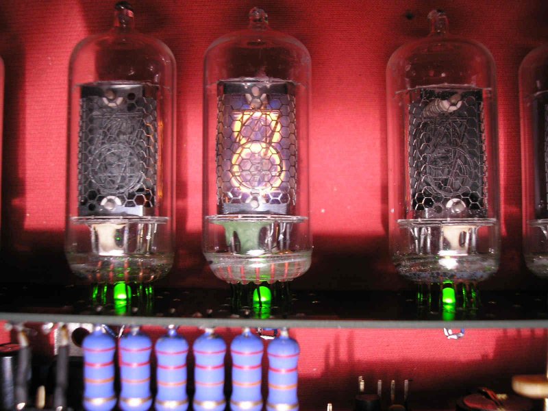

Megerősítést szeretnék kapni, mert egy kicsit elbizonytalanodtam... Nem tudom hogy miért (pontosabban hogy miért nem másfél éve), de most rámértem az IN18-sa órámra és 232V-os hálózat mellett (nálunk ez a jellemző) 180V van a nixie 6,8Kohm-os anódellenállása előtt és 139V utána. Ez 6mA-es anódáram csövenként. Jó ez így, mert az adatlap nekem nem túl egyértelmű? Esetleg jó így, de érdemesebb volna kevesebb áramot áthajtani rajta a hosszabb élettartam érdkében? köszi.
Az IN-18-at már az ára miatt is érdemesebb lenne kímélni. Ennek a nixie-nek 5mA az üzemi árama. Így érdemesebb ennek megfelelően beállítani az anódellenállást.
Na erről beszéltem, én úgy vettem ki, hogy 4-8mA!
Köszönöm a választ!
Szívesen. Csak egy kérdés: Honnan szereztél IN-18-at?
Az eredeti sovtek leírásban 4-7mA illetve 4-8mA-ről ír kiadástól függően, folyamatos üzem esetén. Tehát az 5 és a 6mA is jó. ennél a csőnél több mint 5000h-át írtak üzemidőre, tehát jó lesz vele spórolni mert a névleges paraméter szerint egy évet se bírna ki folyamatos üzemben

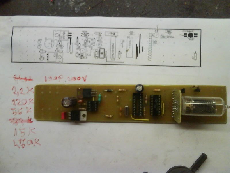

Sziasztok nixie rajongók és cső barátok , ma sikerült megint egy órát éltre keltenem . Bár ez nem special hideg , egy picit meleg dolog VFD egy 7 szegmes IV12
-es cső amit kaptam egy jó barátomtól és abból mi mást csinálhattam volna mint órát . Sajnos csak 1 darab van ezért csak "egyszemes" órá tellett belőle . Itt már bemutattam de gondolom itt sokkal több embert érdekel mint óra ! Így megint szaporodott a fogyasztók száma 1-el ! ![]() / A jobb felső sarokban látható de úgy is kitűnik a többi közül hisz kékes zöld nem piros /
