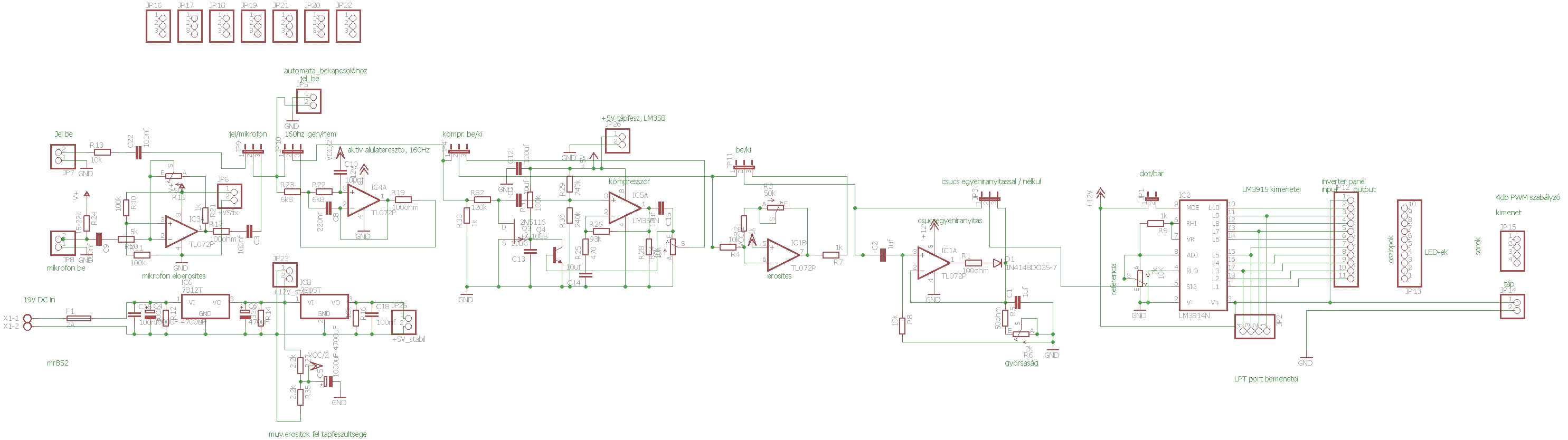

(#) Kovidivi hozzászólása Okt 24, 2010 /
Felrakom a felturbózott VU-tornyom kapcsolási rajzát.
A lényeg: Egy laptoptápról lesz hajtva, 19VDC-ról stabilizálok 12V-ot. Ami meghajtja lehet mikrofon vagy vonalszintű jel. Ezután néhány extra szolgáltatás, be-ki kapcsolható módon: aktív aluláteresztő 160Hz-re, kompresszor (talán még működik is), egy kis plusz erősítés, csúcs egyenirányítás, utána egy LM3915, majd az RGB LED-ek, és az összes LED piros, kék, és zöld lábát pedig 3 db. PWM szabályzó hajtja (a képen 4db van írva, de 3 lesz!). Belenéznétek, hogy ne vétsek olyan hibákat, mint pl. műveleti erősítő nem megfelelő bemenetére adom a jelet, stb.? Megpróbáltam megfelelően összeollózni, remélem, nem tévedtem sokat! És érdekelne, hogy még mivel lehetne feldobni a kapcsolást, esetleg mit tartotok feleslegesnek benne.

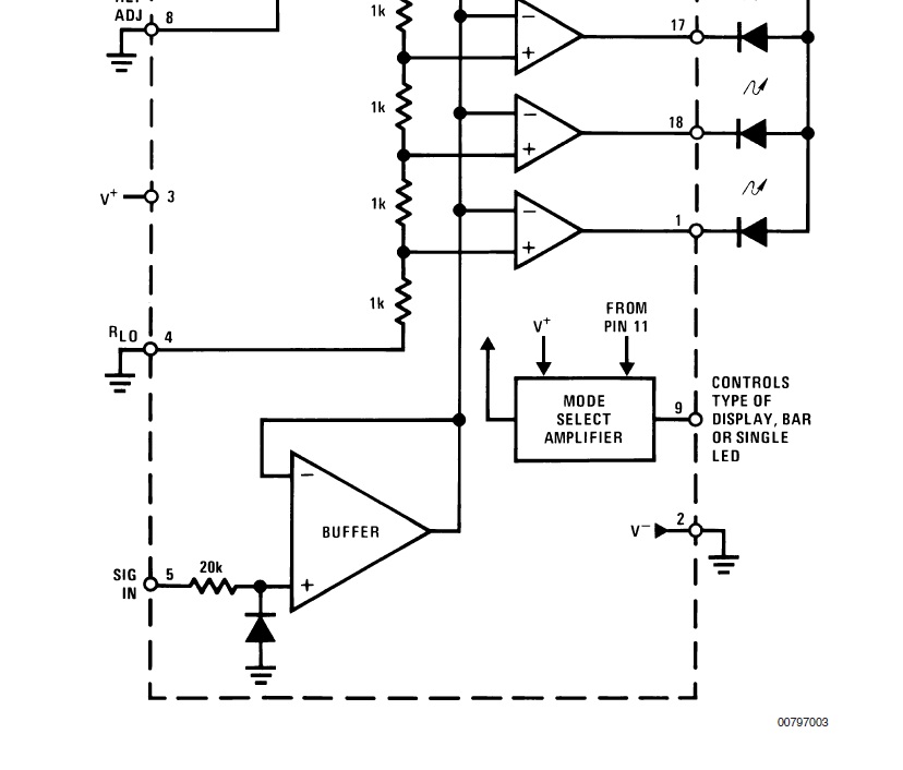

(#) Kovidivi válasza blackdog hozzászólására (») Okt 24, 2010 /
Van a bemenő jellel sorban bármilyen dióda?Mert ha nincs, akkor ez a baj. Néhány oldallal hátrébb megtalálható az pontos oka is!
(#) kadarist válasza blackdog hozzászólására (») Okt 24, 2010 /
szia!
Dot-módban a 9-es láb szabadon van, bar-módban tápfeszültségen. Dióda nem kell a bemenetre.
(#) Kovidivi válasza Kovidivi hozzászólására (») Okt 24, 2010 /
(#) kadarist válasza Kovidivi hozzászólására (») Okt 25, 2010 /
Értem én, hogy kell a dióda, de elvileg egy negatív félperiódust vágó dióda már benne van az IC-ben.

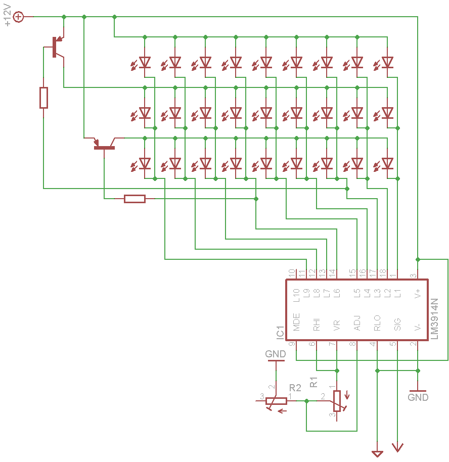

(#) blackdog válasza blackdog hozzászólására (») Okt 25, 2010 /
Nincs dióda.
Mellékelek egy rajzot. A 2db ellenállás és PNP nincs benn.
Ill. most már igen, de ezzel is gondom van.
Az lenne a cél, hogy amikor a 9. led felvillan csak utána kapcsolhasson be a következő 9.
Viszont csak 10.11.12 kapcsol be nagyon halványan.
Az ellenállások 220R.
Életemben először próbálkozom PNP tranzisztorral.
Segítsetek.
Annyi még, hogy +12V-ról megy mert merül az elemem. Kb. 6,5V-ról megy.
Kicsit rosszul fogalmaztam. Szóval:
Ez egy 3x3x3 kis kocka. Amit szeretnék elérni az az, hogy alsó fix, középső csak akkor, ha alsón mind a 9 világit/villog, felső 9 csak akkor, ha az alatta lévő 18 világít/villog.

(#) Kovidivi válasza kadarist hozzászólására (») Okt 25, 2010 /
Hm. Nem tudom. Egy soros dióda egyenértékű lenne egy párhuzamos diódával? Az én kivezérlésjelzőmben sem működik soros dióda nélkül a pont kijelzés. Akkor legalább egy kondi kell a bemenettel párhuzamosan, előtte pedig egy soros ellenállás, hogy ne legyen túlterhelve a jelforrás. Bár már ehhez túl fáradt vagyok, lehet, butaság.
Szerintem egy valamilyen időállandóval rendelkező bemeneti puffer jobban "pontosítaná" a kijelzést, és akkor nem lenne ez a "szkennelés".
Én is erre gondolok, hogy inkább ez a lényeg. Bár váltófeszültséggel párhuzamos kondi... :nemtudom: Amit én építek, abban csúcsegyenirányítás lesz, kikapcsolhatóan, és a bemeneti pufferkondival párhuzamosan lesz 50ohm és vele sorosan 2kohm, hogy pontosan be lehessen állítani az RC időállandót. Kép jobb oldalán. Bár még problémázgatok a műveleti erősítők féltápfeszültségével. Ha érdekel, itt leírtam pontosabban, hogy mi a probléma: Bővebben.
