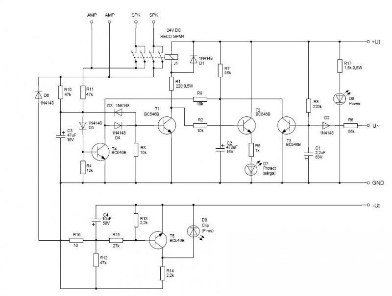

Sziasztok,megépítettem én is a mellékelt védelmet,de valamiért az R17,és R1 pár másodperc múlva fellforrósodik annyira,hogy nemlehet megfogni,pedig a rajz szerinti 0.5w-osak.Valamint,ha leveszem róla a váltó feszültséget,nem enged el a relé azonnal,hanem eltelik kb fél másodperc.Utána mind a 3 led szép lassan alszik csak el.Valaki tudna segíteni,azt megköszönném.
Nem mindegy a +Ut tápfeszültség értéke. - Ha 24V/50mA-os relét használsz, és a tápfeszültség mondjuk 40V, akkor az R1 ellenálláson 40V-24V=16V feszültség esik. Ez 16V*50mA=0,8W hőtermeléssel jár. Tehát jól, és állandóan fűteni fog. Így 1W feletti ellenállást érdemes alkalmazni. - D9 Led feszültsége kb. 2V. Így 40V tápfeszültség mellett, az R17-re, 38V jut. Teljesítménye P=U^2/R avagy 38V*38V/1500ohm=0,96W Tehát ez is szépen fűteni fog. Szerintem Te nem az U~ feszültséget kapcsolod ki, hanem a +Ut tápot. Ha az U~ megszűnik, akkor R8 ellenállás feltölti a C1-et, kb. -4V-ról, +0,6V-ra. ettől a T3 kinyit, és kisüti a C2 kondit. Ez kb. 50ms idő alatt végbe megy. A relé ejtési idejével együtt ez nem lehet nagyobb, mint egy tized másodperc. üdv! proli007
Azt a relét használom,ami a rajzon is van.A +/- táp valóban 40V,akkor valószínü azért melegszik az R17.Nem a +U tápot veszem el,hanem a U~-t.
R17 csak a led előtéte, az nem melegszik ha jol van megcsinálva a cucc. Valami nem stimm nálad akkor.
Akkor T3-R8-C1-D2 körében valami hiba van. (esetleg a tranyót nem jól ültetted be, C1 szivárog, vagy zárlatos, R8 szakadt..) üdv! proli007
Maga az áramkör működik rendesen,csak a relé elejtési ideje tűnik soknak nekem,és az ellenállások melegedése.Az ellenállásokat kicserélem nagyobb teljesítményüekre.
Javult kicsit a helyzet.Kicseréltem C1-et,és a relé most azonnal elenged.Viszont a ledek utána még nem azonnal alszanak ki,hanem szép lassan ,de gondolom ez nemolyan nagy gond.
Ez természetes, mert a Led-eket az erősítő nagy pufferkondija táplálja, az meg lassan esik össze. De ennek már következménye nincs. üdv! proli007
Csinálok még 1-et a másik erősítömbe is,remélem az is jó lesz
Sziasztok.Elkészült a második védelem,és tökéletesen működik.Annyit kellett csak változtatnom rajta,hogy R15-t 27Kohm-rol 15 Kohm-ra csökkentettem,mert a clip led folyamatosan világított.
Koppanásgátlóra nincs szükségem, csak DC védelemre. A mellékelt dolgon változtatnátok valamit? Természetesen a diódát a reléről nem hagyom ki. Illetve tudnátok nekem nagyon jó minőségű relét ajánlani? Nem szeretném a hangot lerontani...
Még nem láttam ezt a rajzot, de nagyon szellemes- átgondolt, és ráadásul jó is a kapcsolás. Megkerestem a hálón, szerintem építsd meg a többi részét is, nem érdemes spórolni a filléres tranyókon-ellenállásokon. Úgy is a relé a leg húzósabb benne. (Reléről nem nyilatkoznák, de én OMRON G2R-1-et tennék bele. Persze a teljesítményt is megemlíthetted volna, mert a tudók nem válaszolhatnak erre érdemben.) üdv! proli007
Kb. 2*15 wattos (8ohm), push-pull ab osztályú mosfet-es kapcsolás.
Semmilyen koppanást nem hallok, nem nyitnak ki a tranyók kb +-14V tápfesz alatt, kondi nincs a jelútban, szerintem ezért. Nem a spórolás miatt, hanem a teljes láncom minimálkoncepció és stílusban is jobban illene hozzá, de mondom, a legapróbb pattanás sincs. Esetleg egy MY2 nem lenne jobb?
Lehet, hogy a végfok nem koppan, de amit rákötsz, az már nem biztos, hogy nem. És kikapcsoláskor nem "krákogva" fog véget érni a mutatvány. Az MY nem jobb, de megfelelő. (De tedd fel a kérdést, az erősítős topikban, mert nálam 30 év is eltelt, mióta nem építettem erősítőt..) üdv! proli007

Tekintve, hogy a védőkapcsolások alapvetően az egyenfeszültség hangszóróra jutását akadályozzák meg, nem. Kondis kimenet esetén, ha a végfok "elszáll" legfeljebb pukkan egyet a hangszóró. A védelemnek, legfeljebb a késleltetési tulajdonságait lehet kihasználni. Tehát bekapcsolásnál nem szólal meg egyből (nem pukkanhat), kikapcsolásnál, meg egyből elhallgat (nem brekeg). üdv! proli007
Van valami ami esetleg hibásan van a cikkben lévő rajzon illetve nincs rajta?
Köszi. Ezt gondoltam én is, csak egy vita lezárásához kellett valaki másnak a véleménye is... Mégegyszer köszi.
