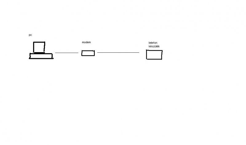

Sziasztok Et csak azért nyitottam mert nagyon kiványcsi vagyok hogyan lehet összehozni "egy asztali számitógép egy modem és egy asztali telefon na meg a hozzá tartozó vezeték,"
ezt?
Tehát ülök a számitó gépnél és a telefon tölem 20m re van akkor hogy érem el azt ha a számitógép mikrofonját és fülhalgatóját használva hogy lehessen beszélni?
Külsö vonal nélkül?
Köszi.

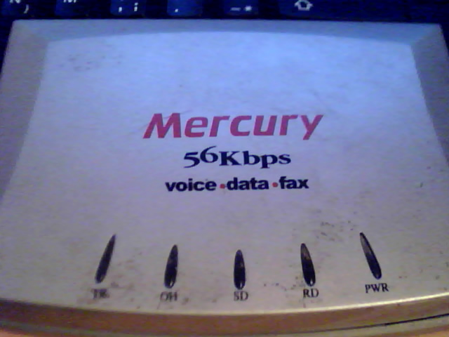

Na most Modemem az van.-Kép-kábelem is. a külsö vonal alatt a pl: matáv vagy stb. értettem
Nos akkora kérdésem kell e árramforrás a telefonhoz is vagy a modemen keresztül fogja kapni??
köszi
(#) patkolttojas válasza Zseni hozzászólására (») Okt 24, 2010 / 4
Szia! Tehát a modemet összekötöd egy soros kábellel a PC-vel. Ezt követően a rendszer automatikusan felismeri majd a külső modemet és telepíti hozzá a meghajtó programot, ha kell. A telefon zsinórt bedugod a modem vonal bemenetére, ha akarsz tehetsz ide is már egy hagyományos telefont is a vonal kimenetre, de nem kell. A hangkártyát fogja alapdíjból használni, de használhatod a modem fejhallgató kimenetét is, de a mikrofon minden képen a hangkártya bemenetén kell, hogy legyen. Ne felejtsd el engedélyezni a mikrofont a felvétel keverőpultján! Ha minden rendben van, akkor ha meghívod a számodat, akkor bizony a PC jelez és "felveheted a telefont" képletesen, csak fogadni kell a hívást. A kimenő hívás pedig egyszerűen a tárcsázó segítségével valósítható meg. Azt hiszem még a gerjedésgátlás is beállítható szoftveresen a modem programjában.

(#) abcdabcd válasza Zseni hozzászólására (») Okt 24, 2010 /
Lehet, hogy én értem félre a dolgot, de azt szeretnéd, hogy a pc-d-be dugott hangszóró és mikrofon működjön telefonként és a gépedben van egy modem is? Ezt valamikor voice modemnek hívták (hívják ma is) Beszerzel egyet, berakod a gépbe bedugod ami kell, azaz vonal, hangszóró mikrofon és telefonálhatsz is... Mi a bonyolult ebben? Vagy én nem értem, hogy mit szeretnél...

(#) pucuka válasza patkolttojas hozzászólására (») Okt 25, 2010 /
Miről beszélsz? Nézd meg a rajzot, amit csatolt. A modem végberendezés, (és a telefonkészülék is), és éppen ezért nem is ad vonali feszültséget a telefonkészüléknek.
Nem a vezetékes hálózatba akar telefonálni (azt írta hogy külső vonal nélkül), hanem a számítógép + modem és egy asztali készülék között. Nézd meg jobban.

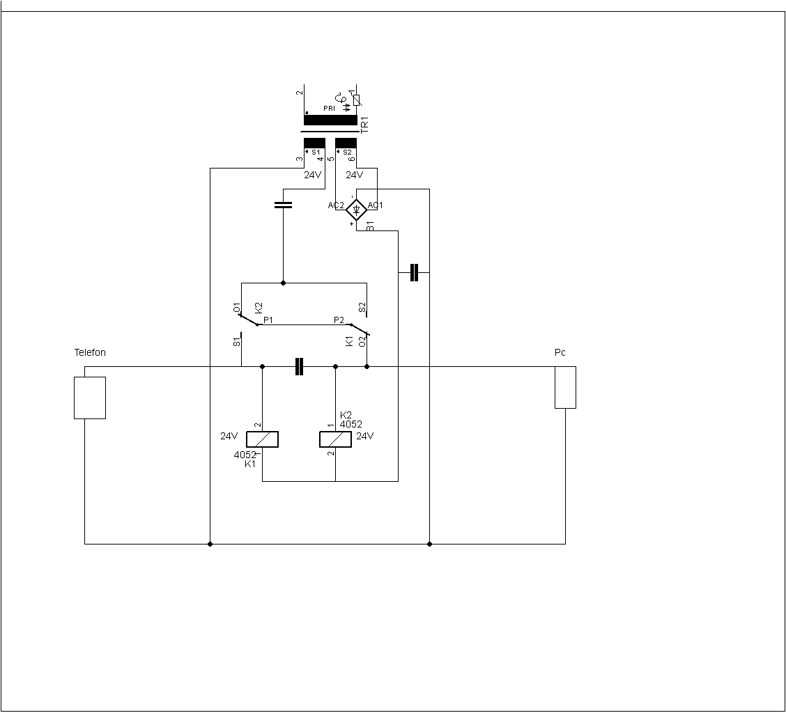

(#) Ricsi89 hozzászólása Okt 25, 2010 /
Ha jól értettem a kérdést és a rajz is jó, akkor ő egy otthoni, házi telefonrendszert akar, hogy a 20m-re lévő telefontkészüléket a pc-ről fel tudja hívni és beszélni vele, külső hálózat nélkül és természetesen ingyen.
Pucukának van igaza, ez nem fog menni olyan könnyen, de nem megoldhatatlan. találtam egy ilyen rajzot, ezzel már működhet a dolog és gombnyomásra még csörög is a telefon. Bővebben: Link
De egyébként meg van olyan téma, ahol két telefon összekötésével foglalkoznak. Bővebben: Link

(#) pucuka válasza Zseni hozzászólására (») Okt 25, 2010 /
Minél nagyobb annál jobb, 60 V ig, mivel sok áram nem kell, jó a pc táp + 12V, - 12 V, között 24 V.
A PC tápon van +12 V sok amper (nézd meg az oldalán), meg - 12 V (a színeket fejből nem tudom), de a kettö között 24 V -ot mérhetsz (a föld nincs bekötve, fekete). Ezt használhatod abba az áramkörbe tápfeszültségnek, amit gr86 linkelt. Abban az áramkörben az egyik telefon a számítógéped, rajta a modemmel, a másik a telefonkészüléked.
Csengetni, azt nem fog, legfeljebb egy kicsit pilinckázni.
A csengetéshez kb 100 V kell, 25 Hz.
Mivel a központi táp az egyik végberendezésnél, mondjuk a PC nél lessz, így a csengető közös vezetéket is el kell vinni a másik telefonhoz is, különben onnan nem tudsz csengetni. A képen a jobboldali telefonkészülékhez menő vezetékek meg vannak számozva, elég aprók, de látható. A problémát meg tudod oldani negyerű lapos telefonvezetékkel. A telefonkészüléken ha van földelőgomb, azt felhasználhatod, ha nincs akkor egy váltóérintkezős nyomógombot, vagy miniatűr mikrokapcsolót kell beleapplikálnod.
De ugye azt tudod, hogy ez nem a PC tápos megoldás, ide olyan trafó kell ami a rajzon van

(#) proba válasza Zseni hozzászólására (») Okt 28, 2010 /
Esetleg egy egyszerű kp.
Bocsánat a K1 kapcsoló fordítva áll.A jelfogók lehetőleg 30-40 mA ra behúzó típusok legyenek.
Ha az egyik oldalon beemelsz mindadíg csörög amíg fel nem veszik.
