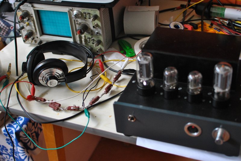

Most összetaknyoltam 5 Ohmos műterhelést és rá párh a 600Ohmos füles ahogy a képen.
Próbálom erősítőn át és nélküle ugyanarrol ugyanolyan hangerővel, hátha valahol megfogom.
katódellenállás 5db párh 1k, és evvel párh 5db 86 mikro Ezüsttantál, az első trióda 1k5 ön 1db 86 mikro azaz az erősítőben 12db van, ha valahol itt ki kell bújni a hibának.
