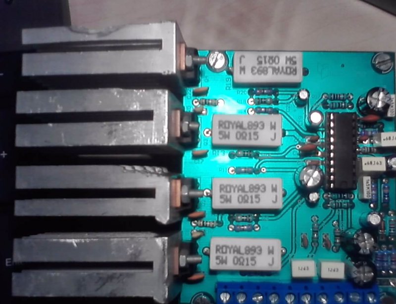

Megépítettem életem első erősítőjét.a HEstore-bol rendeltem Kitben volt. Első bekapcsolásután tökéletesen szólt asztán 30-40 percel későb már anyira recseget hogy a szöveg alig halható. azt szeretném megtudni hogy ez javítható vagy ijen marad?

Hűtőbordát raktál a tranzisztorokra?

Természetesen javitható de tudni kellene hogyan és miképpen használtad ? Az alkalmazott tápról mondhatnál valamit és egyáltalán az egészről egy képet tegyél föl abból talán többet lehetne mondani a tönkre menetelt illetően .
Erre azért lenne szükség hogy ha megjavítod akkor megint ne járj így .

Mekkora hűtőbordát tettél rá?
(#) geryk3 válasza CIROKL hozzászólására (») Okt 31, 2010 /
A tápot egy régi cann scaneröl szereztem (DC10V; 500mA)
A hűtőborda 1 régi CPU hűtőbarda darabokra vágva (a pénztárca nagy úr).a bemenetre egy 3.5ös jack dugót raktam az output pedig 2 db 50w-os videoton hangfal.

Aj aj hát ez gond , ennek az erősítő panelnek +-30Volt kéne és legalább 4A , a DC 10 volt-tal és az 500mA -al nem nagy esélye van az éltre .
Nagy valószínűséggel a tápod ment el a másvilágra , mértél már valamit .
A hűtő borda mennyiség az meg sajnos ide nagyon kevés , javaslom néz utána a dolgoknak mert ez így csak fölösleges pénz kidobás .

Ezeknek a tranzisztoroknak egyszerre kellene melegedniük. Legalább is az azonos oldalhoz tartozóknak mindenképpen. Aranyszabály, hogy a végtranzisztorokat közös hűtőbordára kell szerelni a nyugalmi áramot beállító tranzisztorral együtt! Ezt is vedd figyelembe.
(#) CIROKL válasza kadarist hozzászólására (») Okt 31, 2010 /
Ne vezzesük félre a kollégát , itt ebben nincs nyugalmi áram beállító tranzisztor .

A aranyszabály miatt írtam a munkapont-beállító tranzisztort. Ha van, akkor azt is a közös hűtésre kell szerelni. Ha nincs, akkor nem kell, de geryk3 fórumtárs biztosan rákérdezett volna.

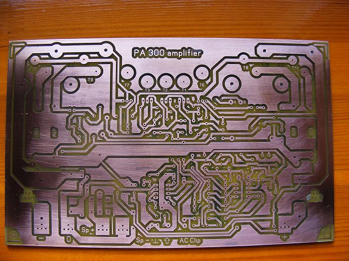

Meg tudná valaki mondani,hogy ebben a kapcsolásban amikor aktív a hővédelem tehát világít a D14-es LED(ez kb:70°C)akkor el kell engednie a relének vagy nem?
Vagy az csupán csak egy figyelő rész és nem kapcsol semmit?
(#) szamóca válasza saraha hozzászólására (») Nov 1, 2010 /
Elenged a relé.
Én is most gyantáztam le a panelját.
