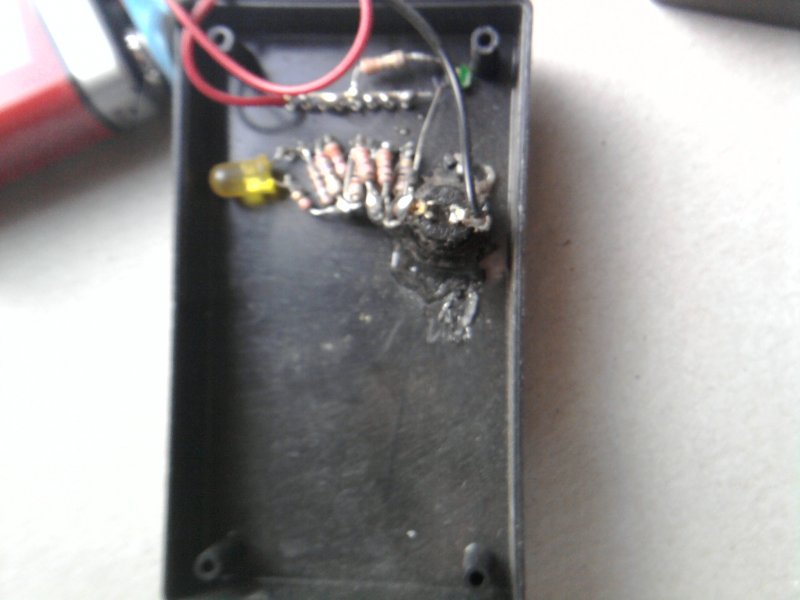

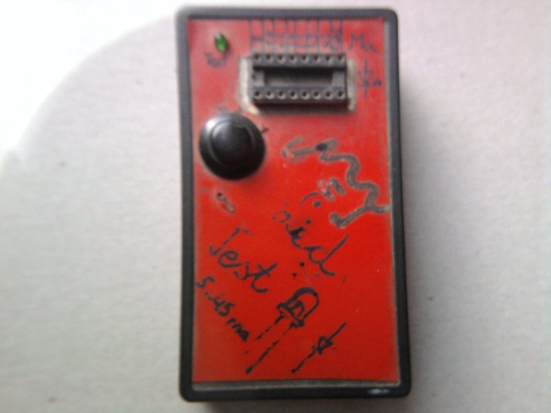

Hi nincs ebbe semmi különös én már építettem 5-45 mA-ig van kalibrálva ezt ellenállásokkal állítottam be,ugyan így van a legtöbb gyáriban is.
Nem bonyolult kell hozzá ellenállás, nyomógomb, ic foglalat, 9 voltos elem meg egy led ami az üzemet jelzi.
Ha lesz időm felteszem a a rajzot.
Addig itt van két kép az enyémről.

Ez tetszik és egyszerű is csak azt nem értem, hogy pl. ha a 20mA-es áramkorlátra egy piros ledet teszek aminek 2V kell és ámen 20mA-t felvesz, akkor egy pl. 3,6V-os fehér led hogy tud felvenni 20mA-t? Lehet tévedek, de szerintem ez így nem fesz.független áramkorlátozás.

Szerintem azért mert a jelen esetben a led mint zéner dióda funkcionál azaz ha 12 voltnál egy pl 1k ellenre kötsz egy piros ledet akkor a led lábain kb 2 voltot mérsz,de ha egy fehéret kötsz rá akkor meg 3-3.3voltot és ha nem kötsz rá ledet az 1k-n keresztül 12 voltot mérsz
