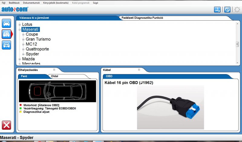

Mostanság kevesebbet foglalkozom az interfészekell mert veteránozok. De ami a lényeg érdekelne 1 jó és megbízható diagnosztika ami mindent visz (esetleg Maserati 3200-at is), lehet vele hibakódot olvasni, programozni, stb. Kb 400e körül azthiszem lehet ilyeneket kapni. Azért fordulok hozzátok mert nem szégyen a mi szakmánkban sem a tapasztaltabbtól segítséget kérni. Legalább is felénk ez nagyon jól működik. Előre is köszönöm a segítséget.
Szerintem ilyen nincs. Max az egy konszernen beluliek.
A sima OBDII meg csak a motorra jo.
:eek2: ezt miből gondolod?! Az OBD-t az egyszerű K/L ill. a Elm (stb) interfészekre érted akkor sem értek veled egyet! ( Sima K/L, KK/L illesztökhöz is vannak nagyon spéci progik, amik szinte mindent tudnak egy adott tipuson belül!)
A komolyabb diagnosztikai illesztők bizony nagyon profi szinten tudják az autók nagy többségét! Viszont!!! Olyan ami minden típust kiemelkedően jól kezel .... na az már ! ... és 400e az nagyon induló ár ebben a kategóriában! Néhány pl.: - Launch X-431 (nagy kedvencem! ... ez csak az én saját véleményem!) - Multi Di@g az Actia-tól ! az új PassTru illesztő nagyon király és a progi is nagyon magasszintű! - DEC Auto Sanner 3 egy fantasztikus, dinamikusan fejlődő diagnosztikai faces! .... stb, stb lehetne folytatni a sort! ![]()
Igy talán egyserűbb lessz.:
- Launch (car.guru utolagos engedéjeddel! ![]() - Actia (itt van más is!) - DEC Superscan 3 (érdemes megnézni, esetleg kipróbálni!!!)
A SZINTE mindent tudnak a kulcsszo. Mi az, hogy kiemelkedoen jol kezel? Mi az, hogy nagy tobbseg?
Nincs ertelme annak, amit mondasz, tul-altalanositasz. Vagy tud mindent vagy nem. Es olyan nincs, ami mident tud, mert az a gyari. Es az nem univerzalis. Minek tudjon mas tipust? Meg az ara is kb tipusonkent annyi. pl. a Renault Lagunaban a muszerfal pillanatnyi megvilagitasanak az erteket nem tudom, melyik univerzalis fogja tudni. A gyari tudja. Az, hogy az OBDII hibakodot ki tudja olvasni, meg a rutinnal torolni tud EGYES hibakodokat, az meg nem emeli az eredeti fole.
