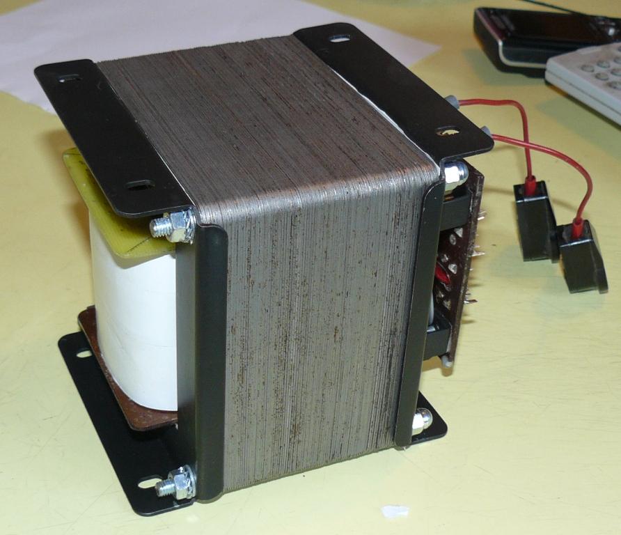

Visszakanyarodva az APX 100 vizeire. Hétfőn megkaptam fletától az áttekert trafókat. Végül technikai okokból csak 8 ohmos illesztést kaptak. Mára elkészültem az egyik trafó összeszerelésével. A keretet némi vacilálás után lefújtam feketére, de azt hiszem, nem lett rossz. Sajnos ekkora M5-ös csavart nem kaptam, maradt a menetesszár.
A gépbe még nem építettem be. Van egy két dolog, amit át kell kötni. Az a tervem, hogy a jó állapotúba berakom a minimális változtatásokkal és kipróbálom, mint "originál" referenciát. A romos változathoz csak ezután nyúlok, hogy legyen viszonyítási alap. Abban 6n2p-k fognak dolgozni és megejtem az itt javasolt változtatásokat is.
Látom ez legalább nem full impregnált volt , amit én szétszedtem abból minden egyes lemezt robbantani kellett.
Én simán szét tudtam bontani, pár lemez feláldozásával. De gondolkozok, hogy mi lenne, ha esetleg toroidból lenne kimenő csinálva hozzá, esetleg a hálózatit is lehetne abból.
toroid kimenőt csak ajánlani tudom

Ezt a részt nem tudom alátámasztani. Fleta szedte szét őket és hát a flex nyoma nem utal könnyű munkára. Írta is, hogy megszenvedett velük rendesen. Ahogy elnézem, kromofág is kellett hozzájuk.
