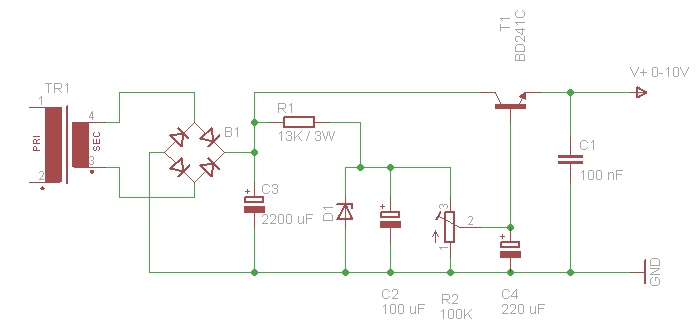

Szükségem volt/van egy mini tápra ami 0-10V között stabil és szabályozható. A mellékletben láthatjátok, hogy mit követtem el.
Próba panelen össze dugdostam és 'működik' is csak...
R3 ellenállást kicseréltem 3W -ra mert forró volt.
D1 is forrósodik, de nagyon. Már két tirmmert is elégettem. Ha kiveszem a D1-et akkor minden jó csak nem stabil.
Valaki lenne olyan jó, hogy leellenőrzi és elmondja, hogy mit hibáztam?

Nincs is R3-as ellenállás. Egyébként ha az R1-re gondolsz, és az forrósodik, akkor az értékével van gond. Ha tényleg 13k lenne, akkor 50-60V körül kezdene le forrósodni, vagy még nagyobb feszültségnél. A D1 zener dióda, vagy milyet raktál be? A trimmer nem éghetne el, hiszen a 13k, ha tényleg 13k, és nem nagyságrendekkel kisebb ellenállás, akkor korlátozza az átfolyó áramot mA nagyságrendekre, ezáltal nem is tudna elégni. Valami biztosan rosszul van összekötve! Tegyél fel képet, vagy gondold át az egészet, és próbáld meg újra összerakni. Az alkatrészeket ellenőrizd le, hogy nehogy tönkremenjenek!
(#) blackdog válasza Kovidivi hozzászólására (») Nov 21, 2010 /
Bocs. Elírtam! Valóban R3 = R1
Nos amikor a trimmer leégett akkor még sokkal kissebb volt az R1 ellenállása. Valóban 13K és most nem melegszik.
Közben megnéztem a D1 (igen Zener) én 12V 500mW raktam be.
Lehet, hogy ide is 2-3W kellene?
(#) proli007 válasza blackdog hozzászólására (») Nov 21, 2010 /
Nem írtad le, mekkora a nyers egyenirányított (vagy a trafó) feszültsége. Így nem sokat lehet számolni.
Amúgy a kapcsolásban nincs is R3, de gondolom az R1-re gondoltál. De ha az 3W-os és 13kohm, akkor a C3 feszültsége rendesen nagy.. Tehát itt pontatlanságok vannak.
- De ha a BD241 kollektorárama 1A, akkor ahhoz legalább 20mA bázisáram szükségeltetik (Ib=Ic/béta). Így ha a trimmerpoti 100kohm, és azt a végértékről egy picit is eltekered, egyből leesik a feszültség, plusz a trimmer csúszka nem bírja ki a 20mA áramot. Avagy leég..
- Ha a bázist egy feszültségosztóról táplálod, akkor az osztóban 5..10-szer nagyobb áramnak illik folyni, mint a bázisáram. Ez itt 200mA lenne. Ezt a zénerrel sem lehet stabilizálni, és a poti és R1 ellenállás igencsak fűtene tőle.
- Tehát darlington tranyót, vagy kapcsolást kell választani. Ennek erősítése béta * béta, tehát 50-es béta esetén is 2500 körül lenne. Így a bázisáram igény 1A/2500=0,4mA lenne. Ekkor az osztó árama 4mA-re adódik, ami 12V-os zéner esetén 30kohm-os potira adódhatna.
- Így a zéner működéséhez szükséges 5..6mA áramot ehhez hozzáadva, az R1 ellenálláson csak 10mA áram esne. Értékét pedig úgy kell kiszámolni, hogy a C3 feszültségéből levonjuk a zéner feszültséget és ezt elosztjuk a 10mA árammal. Így az R1 nem melegedhet jelentősen, mert ha 24V-os trafót alkalmaznál, akkor a nyers feszültség 32V körül van, az ellenállásra ebből 22V jut. A 10mA árammal számolva ez csak 220mW.
De a 24V váltó túlzás, értelmesebb 12V-os trafót használni.
Amúgy ez a kapcsolás, közel sem stabil, mert a tranyó bázis-*emitter feszültsége levonódik a potin beállított feszültségből. Darlington tranyó esetén ez már 1,2V. Terheletlen kimenet esetén ennyivel nagyobb a feszültség. Terhelésre meg leesik, sőt a növekvő bázisáram is feszültséget ejt a poti csúszkáján.. Mondjuk egy IC közbeiktatása, célszerűbb lett volna. De Te tudod mennyire kel stabil feszültség és mire használod..
üdv! proli007
(#) blackdog válasza proli007 hozzászólására (») Nov 21, 2010 /
Kimerítő válasz. Emésztés folyamatban... :yes:
C3 = 2200 µF / 50V
Szóval... Igen: TR1= DC 12V 500mA
Mint írtam R3=R1. Sajnos elírtam. Már a 3W járt a fejemben mikor az R-nél tartottam.
Darlington tranyón én is gondolkodtam csak nincs itthon. Megnéztem a felépítését... Kell sok plusz alkatrész, de megépíthető.
Nekem a stabilitás azt jelenti itt, hogy pl.: 5,05 az 5,05 és nem 5,06-5,09-5,01....
Kb. ebben a tartományban ingadozik. Néha képes 1V is esni.
(#) kendre256 válasza blackdog hozzászólására (») Nov 21, 2010 /
Én nem csináltam volna ilyen tápot, mert szabályozható ugyan, de nem stabil és nem rövidzárvédett. Az ilyen tápot csak kis terhelések esetén érdemes használni.
Az 1A-es terhelés ennek a kapcsolásnak túl nagy, nagyon kis ellenállású, nagyteljesítményű potenciométer, nagy áramú zener, nagy teljesítményű ellenállások kellenének hozzá. Vagy a BD241C elé kellene még egy tranzisztor, hogy a zenernek ne kelljen akkora bázisáramot biztosítania. De akkor sem lenne stabil és rövidzárvédett a tápod, csak nem forrna fel minden.
Szerintem inkább egy LM317-es stabilizátor IC-vel kellene tápot csinálnod, azzal sokkal egyszerűbb. Ha pedig nagy hűtőbordát sem akarsz, akkor az LM2576HV-ADJ stabilizátorral kellene tápot csinálni.

(#) blackdog válasza kendre256 hozzászólására (») Nov 21, 2010 /
Igen csak LM317 -el lemenni 0V -ra...
Az még meghaladja a képességeimet. De, ha egy jó kapcsolásod...
Nem feltétel az 1A csak vágy 500 mA is elegendő.
(#) kadarist válasza blackdog hozzászólására (») Nov 21, 2010 /
Csinálj egy tápegységet 723-al. Ezzel le tudsz menni 0V-ig és még rövidzárvédett is. Bővebben: Link. Másik: Bővebben: Link. Még egy: Bővebben: Link

(#) proli007 válasza kadarist hozzászólására (») Nov 21, 2010 /
A 3. kapcsolást mellőzném, az nem tud 0V-tól szabályozni, csak a leírásban..
Ez a táp valami méréshez kell? Mert ha nem méréshez (referenciának), hanem valaminek a táplálására, akkor elég lehet lemenni 1,25V-ig, azt meg tudja az LM317. És annál a kapcsolásnál egyszerűbb nincs (annyi szolgáltatással).
A jelenlegi kapcsolásod nem stabil, brummosabb is, mint egy IC-s, terhelésre esik a feszültsége, és rövidzárra elszáll (mint a győzelmi zászló).
Amire kell:
- 9V elem pótlása (sokba kerül 3 hetente cserélni)
- 0-10V referencia feszültség (fontos a 0.xx fesz)
- talán a "jézuska" hoz egy jó tápot idén vagy jövőre, de addig valami kell az elemek helyett
Igen a másik gondom a brumm és a rövidzár és/vagy túlterhelés. De ezt elvileg megoldom. (fő az önbizalom)
