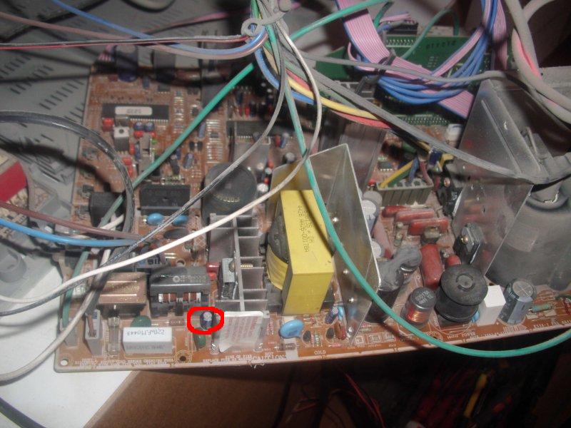

Ha jól kutattam,akkor EZ a rajz tartozik a gépedhez,ezesetben cseréld ki a TDA 8170 mellett a C421 220µF/35V kondit,illetve nézd meg a két nagyobbat is.
István
220u ból csak 25V-os van most itthon. Két 100u 50V -al párhuzamosan megpróbáljam?
Igen.Az úgy mehet.Meg tudtad mérni a kondit?
Ezt a kiskondit cseréld és alaposan nézd át a forrasztásokat is.

a kondikat csak akkor cseréld,ha rossz,fölöslegesen minek. jól nézd át.
Akkor ez a másik sasszi-verzió lesz: Get Manual
Most nézem,felűl nyúlott a kép.Ott vagy kevés a feszültség,vagy egy kis kondi efáradt.Sorkimenő mellett vannak pár ohmos ellenállások,ott is fáradás lehet.
A fekete hűtőbordán van az íc.az környékén is nézelődj.Amit lerajzoltál miros vezeték abba nagy fesz van kb 24kv,ahhoz nenyúl.(ott oszt meglátod a menyországot.

Hali:Az már a kicserélt kondi mert közben már kicseréltem mielőtt lefényképeztem volna és ugyan olyan,már nem kell annyit csesztetni de még mindig nem az igazi
