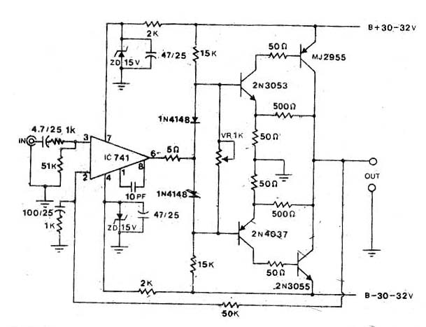

Sziasztok! Tudna nekem valaki ajánlani valami egyszerűbb 3-400w-os erőlködőt nyák és kapcsolási rajzzal együtt??
Előre is köszönök mindent.

Tudna valaki segíteni egy sub-ládához szeretnék építeni egy erősítőt a hangszóró 80W. Milyen erősítőt építsek? Tud küldeni valaki rajzot hozzá?

Kösz a rajzot.
De ennek az ic nek van ára is. De elég volna kisseb is a 80W-os hangszóróhoz?
