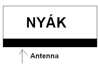

(#) telectro válasza telectro hozzászólására (») Nov 9, 2010 /
Lehet, egy ilyen fm sávos poloskához kis méretű antennát készíteni ? Mondjuk valami panelra rajzolt tekercs vagy valami ilyesmire gondolok. Olyan lenne jó ami tényleg beleférne egy kisebb mp3 lejátszó dobozába.
(#) pcroland hozzászólása Dec 9, 2010 /

(#) pcroland válasza telectro hozzászólására (») Dec 9, 2010 /
Szerintem csináld úgy ahogy a képen van.Az a fekete az az antenna akar lenni a nyákból kialakítva.
