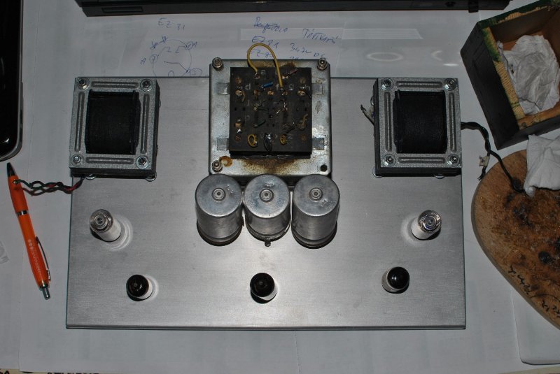

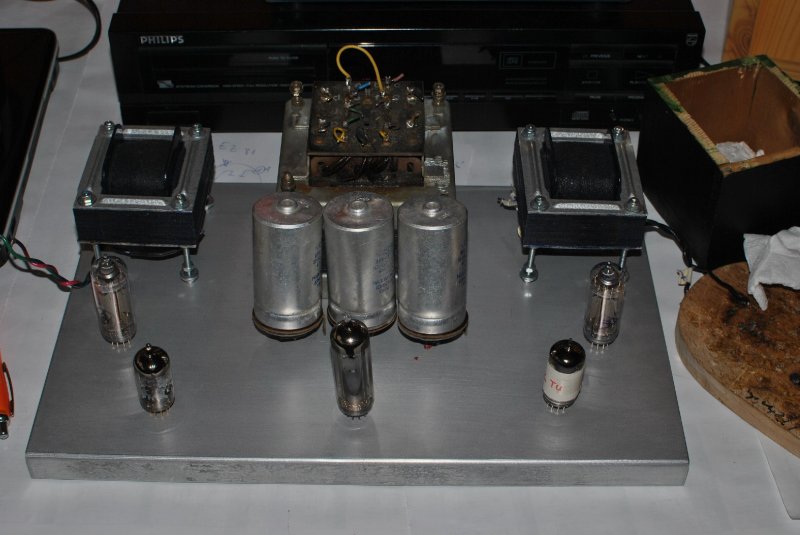

Pár kép. Sajnos én általában nagyon rondán dolgozok.
Nekem meg kimondottan tetszik
Nem ronda, de a légszerelés a "triódások" privilégiuma.
Ugyanis alig kell bele valami alkatrész, csak az k.. drága. Most már bánom, hogy kidobtam a fényképen látható erősítő dobozát. Miért jobb(hangú) egy csöves Ug2 beállítás mondjuk egy-két nagyteljesítnényű zener Ug2 stabilizálásnál?
Szerintem nem jogos, a két dolog összehangolható. Főleg egy csöves erősítőnél, ami nem egy alkatrésztemető. ezért elég nagy szabadságod van az alkatrészek helyének meghatározásánál, az alkalmazott anyagok minőségének megválasztásánál, stb. Itt ezen az oldalon is vannak nagyon szép pozitív példák. :yes:

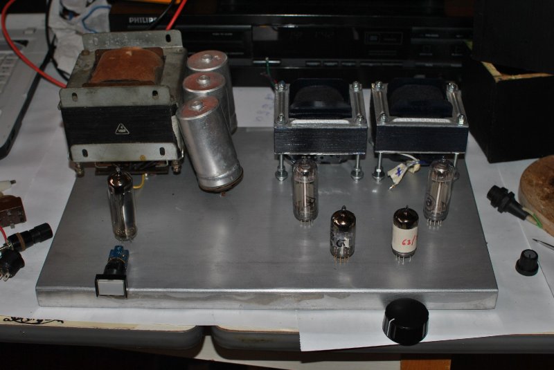

Melyik a jobb elrendezés ?
Ahol a "Tápot tedd középre" és szebb is de a hálózati kapcsolóhoz haladó vezeték keresztezi a kisjelű vezetéket Vagy a Táp baloldalon kapcsolóstól hálozatostól, jobb oldalon egy sztereó erősítő és az egyik kimenő közelebb van a hálótrfóhoz? Nem szép annyira szemre, de a jobb oldalon a hangerőpoti is közelben a 2 bemeneti SRPP hez, azaz nem keresztbekasul menne? |
