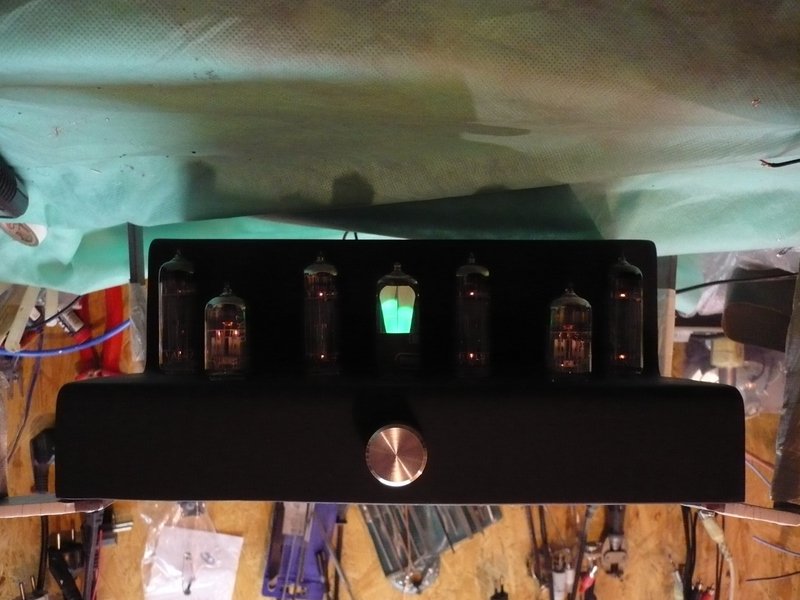

Tetszik! Szép és egyedi. Egyedül hátul a csatlakozók lehettek volna szebbek.
Huh b.... az első két kép nagyon szép
Ezek szerint akkor ez egy bipoláris elkó? Gyanakodtam rá, hogy a kis méret és a viszonylag nagy kapacitás miatt nem lehet sima fólia. És tényleg csak indítónak és nem állandónak használható.
A ház adott volt, a trafókat bizniszeltem, az alkatrészek nagy részét "kukáztam", csak az EM83-ért fizettem kemény forintokat. Ezért maradtak ezek a csatik hátul. A lényege a dolognak, hogy occsóóón is lehet egyedi csövese az embernek.

Szép elrendezés, ez az asszimetrikus félköríves kialakítás remek ötlet. Kicsit talán vékonyabb fát kellet volna alkalmazni, és tényleg megérdemelt volna igényesebb csatlakozókat. Látszik, hogy saját kezű építés nem a legszebb amit ezen az oldalon láttam, de mindenképpen egyedi darab. Gratula! :yes:

Hű, szép lett nagyon! Nekem csak az a két nagy csavar szúrja a szememet az elején (Valami belülről-felfogatós téma jobban állt volna neki, de így is szép.)
Akkor én is mutatok valamit ha már az EM83 szóba került .Igaz még nincs kész 100% -ban illetve nincsennek kész /ugyan is kettő egyforma gép lesz .
A külalak nem az én tervezésem , csak csupán legyártottam amit kértek , remélem fog is tetszeni mint ajándék . További képek itt , mivel MATT fekete a doboz festése ezért most este már nehéz volt fotózni / megfelelő fényben fogom pótolni / Ui: Ez az első csöves amiben toroid kimenőket tettem , és minden kételkedőnek csak ajánlani merem és tudom ezt a variációt , tökéletes hangzás majdnem rá is merem mondani hogy szebben szól mint az SM85 -ös vasakkal ,első benyomásra ez jött le de további meghallgatások kellenek még .

Igen ez nekem is furcsa de ezt kérték ,ezért hátul van a power kapcsoló , egészen biztos olyan helyre lesz telepítve ahol a ki és a bekapcsolás nem okoz gondot .
A doboz magassága úgy lett méretezve hogy a csövek ne érjenek el a tetőig , így nem kell félni ha szemből hátra kell nyúlni a power kapcsolóhoz.

Az élő valóságában azért tetszetős kis erősítők lesznek ezek , nekem csak a fekete és abból a MATT ami nem tetszik . A szerelésnél is annyira kell vigyázni az esetleges sérülések elkerülésére , azért is kellett segéd eszközt alkalmaznom amit itt a képen is látni .

Tulajdonképpen a matt feketét ő is mondta, de én magamtól is azt választottam volna. Szétválogattam neki a 4 darab EM83-at az enyimektől, fura látvány volt annyi együtt A Te véleményedre adok ezért is várom kíváncsian a CHZ-tervezésű PCL86 PP-m hangzását a fleta-féle toroid kimenőkkel! Idézet: „Szétválogattam neki a 4 darab EM83-at az enyimektől, fura látvány volt annyi együtt ” Mennyi együtt? Link
A design a régi POINTE erősítőké, ami nagyon szép volt/meg jó is . Ez is szép, a hang nem ismeretes.

A toriod kimenők abszolút nem maradnak el , sőtt mondanám az elsődleges meghallgatás számomra azt mutatta hogy igencsak szépen muzsikál . Most megyek belövöm még 100% -ra és összedobom a 2. -at is .
