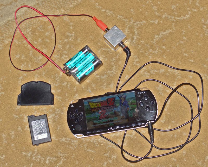

Egy olcsó hordozható nem tölthető 200mA/5voltos áramforrás épitésénél jött az ötletem, hogy 5-6 ceruzaelemet sorbakötök majd egy lowdrop 5voltos stabkockán keresztül tápolom meg a kis készülékem, jó lenne tudni, hogy melyik cerkaelem lenne jó erre a célra, ha 1000mAH kapacitás körül vannak az már bőven megérné, hisz használhatnám 5órán át róla a kütyüt és csak pár száz ftba lenne.

Megépítettem a "tesztelőt".
Ha eljutok tescoba veszek a fehér cerkaelemekből és megnézem a sárgát is hogy mennyire jön ki (a fehér ugyebár 50Ft/db) és kapható-e.
Ime egy teszt cerkaaksikkal, az 5voltos lowdrop max 500mA stabbal meg a készülékkel amint belső aksi nélkül műkszik. (A csatolt képen.)
