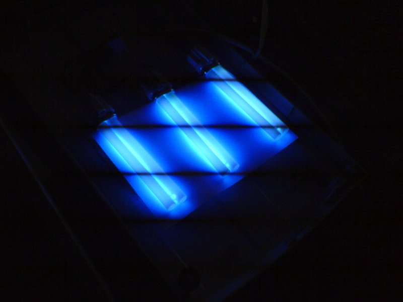

(#) elektromania92 hozzászólása Dec 19, 2010 /
Végre megtudtam csinálni az UV-s nyák levilágitót. Igaz, hogy még teljesen nincs kész. Kipróbálva is csak naggyából volt. Feltettem egy gyors fotót, csak mobillal fényképeztem le, és nem is nagyon bíbelődtem a kompozícióval.3x9wattos fénycsövet használok.
Próbáltam világitani, de nyákom se volt sok, meg fóliám sem. Végül irodai papírral próbáltam, amit befújtam transparent 21 el.Kb. 5percig hagytam a fény alatt. Csodálkoztam is, egészen jól sikerült. Egyik fele kontrasztos volt, a másik elmosódott.
Aztán találtam egy régebbi fóliát. Hát az nem sikerült egyáltalán. Gyanus, hogy sokáig volt a fényben. Addig ott volt amig megkajáltam.Sajnos képeket nem tudok, mert most már nincs kéznél. Majd a vizsgák után még foglalkozok a dologgal. Remélem jó lesz.
A fénycsövek remélem nincsennek túl távol egymástól. A5 ös től nem fogok egy darabig nagyobb darabokat exponálni. Később még lehet, hogy beszerzek egy párat, hogy A4 re is jó legyen.
Kérdésem nincs, csak gondoltam megosztom veletek
Akinek van valami tanácsa, az nyugodtan irhat.
Köszönöm

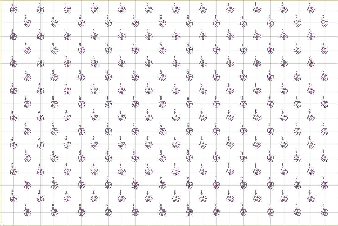

(#) ludasmatyi90 hozzászólása Dec 28, 2010 /
Nekem is szükségem lenne levilágító készülékre. Talán az 5mm es UV ledet tudnám a legkönyebben beszerezni és egyenletesebb fényt tudnák vele elérni, mint fénycsővel.
Készitettem eagleban egy vázlatot az elrendezésről. A panel méretei 200x300mm. A raster pedig 12mm.
Összesen 200 ledre lenne szükség. Ennyit már relatívan olcsóbban tudok beszerezni.
A jövőben szükségem lehet majd az A4 es méretű panelek levilágítására, ezért ilyen méretre terveztem.
A képet feltettem, nézzétek meg. Megmondanátok, hogy jó e az elrendezés, vagy hogy kevés/sok a led.
A tanácsokat köszönöm előre is.
(#) Zoli_bácsi válasza ludasmatyi90 hozzászólására (») Dec 28, 2010 /
Száz százalék, hogy nem lesz egyenletesebb a fény eloszlása a csőhöz képest. A cső a legjobb és pont. A LED olcsóbb, de soha nem fogja utolérni a cső egyenletes fényeloszlását. Gondold csak végig. A LED pontszerű fényforrás, a cső viszont méretéből adódóan teljes felületén világít, azonos fényerővel.
Összefoglalva én lebeszéllek a LED-es megoldásról és ajánlom az UV csöves kivitelezést.
(#) kaqkk válasza Zoli_bácsi hozzászólására (») Dec 28, 2010 /
"A cső a legjobb és pont"
Ez tapasztalat vagy valahol halottad?Én már építettem 3 db cree leddel, 24 db superflux leddel , 10 db fénycsővel és egy darab fénycsővel is.A levilágítás minőségében nem volt külömbség csak a levilágítás ideje változott .Szerintem mindenki válassza azt ami neki szimpatikusabb
(#) Zoli_bácsi válasza kaqkk hozzászólására (») Dec 28, 2010 /
Két okból tettem ezt a kijelentést. Az egyik, hogy a gyári levilágítók mind csövesek, LED-el még nem láttam. A másik hogy a homogén fényeloszlás a csőnél a legjobb. Megkockáztatom, hogy a csöves világítók használatakor kevesebb a világítási idő.
