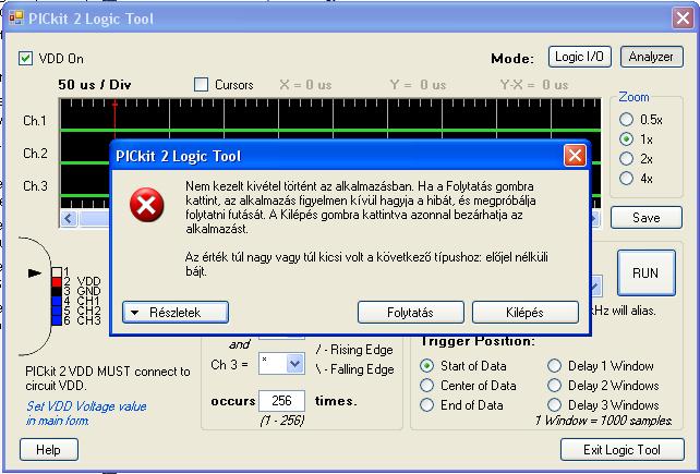

Nagy meglepetésemre működött az írás/olvasás. (Végigpróbáltam így mind a három ic-t, de szerencsére túlélték a megpróbáltatást ![]() Szerzek akkor 74hct08-at (van itthon pár 74ls244, ezt tudnám használni esetleg a szintillesztésre?.) Hp41c: Igen, pickit2-t használok, de a logikai analizátor részét nem tudtam még használni. Ha a 'run' gombra kattintok kapok egy hibaüzenetet (kép csatolva). Nagyon köszönöm mindenkinek a segítséget! ![]()
Egy kis hiba a PICKit2 logikai analizátor programjában. A kép felirata szerint 1..256 értéket lehetne megadni, de az adat csak 1..255 lehet a byte .os változü miatt... Az "occurs" mezőbe írj kisebb számot... (1..255) ..
