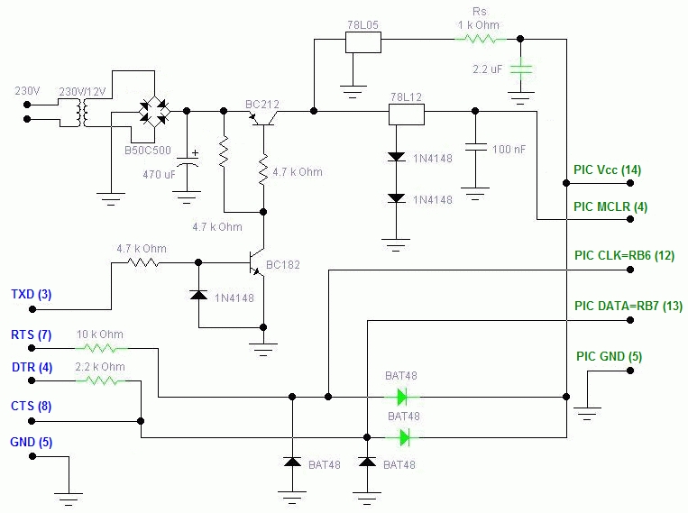

A probléma abból áll, hogy van ez a 2 fajta PIC em és szeretnék velük kezdeni valamit de eddig nem sokra jutottam.
Már 5 égetőt építettem de egyil sem ment, milyen égetővel és progival lehet valamit kezdeni vele?

(#) Tomee válasza Thowra hozzászólására (») Máj 21, 2007 /
A rajzon talán az az Rs 1k ohm értékű ellenállás nem kéne oda. Vagy kissebre kéne cserélni. Szerintem ezzel a kapcsolással semmi baj nincsen.
Nekem Icprog-gal és Pony Prog-gal is ment.
Másik.
A pichez ne a számok szerint kösd hozzá hanem pl. a pic Vcc lábat a pic +5V-s tápfeszéhez és a többit értelem szerüen. A lábak kiosztását meg megtalálod az adatlapokban.
Lehet, hogy jó ez a számozás is 16F627 és 628-ra, de már nem igaz 16f876-ra. Pedig az égető hw az ahhoz is jó.

itt egy normális égető, és a hozzá való program is. Ehhez nem kell szerencse, hogy működjön: http://www.oshonsoft.com/picprog.html
Vagy itt van ugyanez az égető, amely már sajátmagának előállítja a 13V-ot a programozáshoz: http://wattmep.tvn.hu/pic_prog/PIC_pro_net_v03.html

(#) bave00 hozzászólása Aug 25, 2007 /
két problémám van:
1.: a gépemen nem volt soros port (ASUS A8N SLI alaplap) ezért vettem egy pci-os soros "kártyát". naszóvalmost ezen a cuccon ha a hármas lábat veszem plussznak (mert annak kéne lennie) és az ötöst földnek akkor a voltmérő -10 voltot ír!! a műszer nem hinném h hibás mert mást tud mérni rendesen!
a 2.: 100% kezdő vagyok a PICezésben, de van egy 16F877-es picem. ehhez megépítettem ezt és ezt az égetőt de egyik se működik . próbáltam ic-proggal winpiccel és winpic800-al is. az ic-prog azt mondja h Verify failed at address 0000h a winpicnél pedig Programming failed-et kapok. mindkettőnél megcseréltem az 5ös és a 3as tűt a soros portnál a fent leírtak miatt. ja, és a ledek világítanak mindkettőnél, pedig amelyikben a piros van abban a pirosnak csak égetéskor kéne világítania de nekem akkor is világít, ha csak rádugom a gépre! mi lehet a hiba? légyszi segítsetek! előre is köszi!!! és boccs hogy ennyit írtam!
bocsi lehagytam a két linket. szóval csatolom a két égető rajzát. még annyi hogy az első rajznál (a jdm nevű) először úgy forrasztottam be a soros port tűit ahogy oda van írva (hármas a hármashoz ötös az ötöshöz) és se kép se hang nem volt. ezután megcseréltem (3<-->5 ) aztán rádugtam a gépre meg a tápra, és világított a led.
