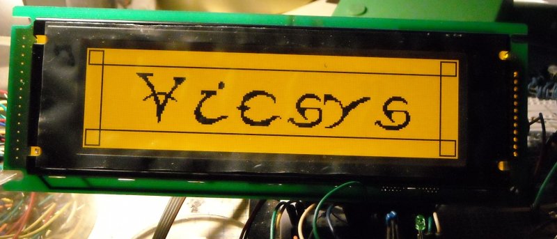

A másik kérdésem az lett volna, hogy hogyan tudok nagyobb karaktereket használni? Erre sajnos nincs függvény. ![]()
Generalsz pontokbol nagyobb karaktereket, es grafikusan rakod ki. Tehat mintha kepet raknal ki. Meg szebb karaktereket is csinalhatsz. Pl valami kepszerkesztoben berakod a TTF karaktereket, majd a BMP-t atteszed C formara. Mar lehet is kiirni a kepernore. Mondjuk jo kis munka, es eszi is a memoriat, de nem 16F84-be kell irni, hanem valami meretesebb uC-be.

Ezt lesd meg. Fontot konvertal C stringge.
Úgy néz ki, összejött! Köszi!
Szep. De legalabb aruld el a megoldast!
Roppant egyszerű! Letöltöttem a "Bitmap2LCD Basic" programot és úgy konfigoltam, hogy hasonló bittérképet kreáljon mint a példa. Ezután kreáltam betűket és létrehoztam 1-1 tömböt nekik. Valahogy így néz ki:
Majd a programban:
Itt az első 2 szám a pozíció, az utolsó kettő pedig a kreált kép mérete. Remélem érthető...? ![]()
