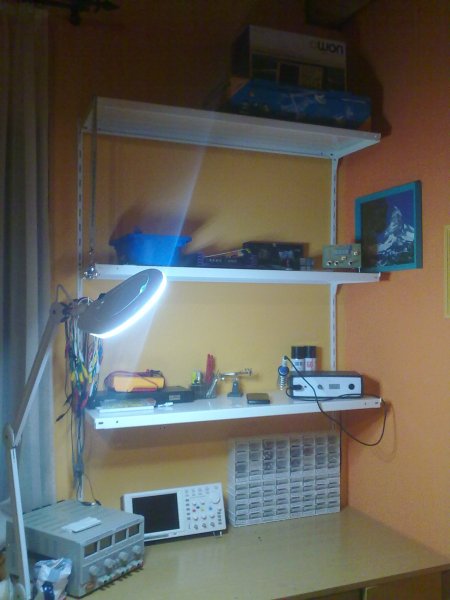

Eddig nem mertem megmutatni a "műhelyem", de mostanában nincs ilyen kép. Szóval: Én idén nyáron kezdem el foglalkozni az elektronikával. Volt egy salgópolcom és kemping asztal. Ezt mindig kiraktam a garázs közepére, ha csináltam valami. Persze egyre több idő szenteltem új hobbimnak így átpakoltam a garázst és felszabadítottam magamnak ezt a sarkot. Apránként elkezdtem gyűjtögetni gépeket, szerszámokat. Szereztem faanyagot, hogy asztalt csináljak. Épp ma bővítettem. Most 180x125 cm Mint látható balkezes vagyok. Minden próbáltam úgy elrendezni, hogy kézre álljon. 3db 5 férőhelyes elosztó van. Mindegyik külön biztosítva. 1 a műszereknek, 1 a világításnak, fúrónak, forrasztónak, 1 meg amibe bármi lehet. Az alkatrészes szekrényem átrendezés alatt áll mert már nagyon zsúfolt. Épp ma jött meg a hestore.hu-tól egy újabb rendelésem. Van mit válogatni. Most gyúrok újabb műszerekre, szerszámokra és könyvekre. Mi a véleményetek?
