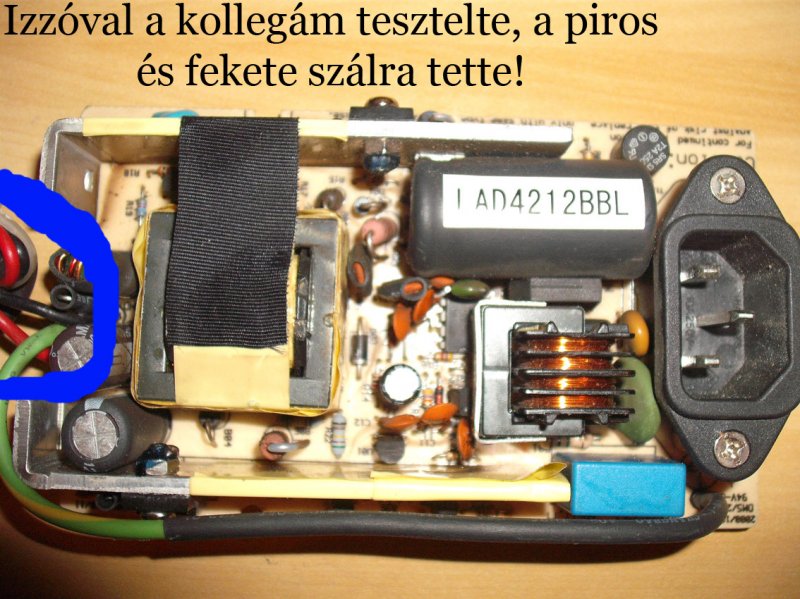

Nem semmi nem volt csak a két kimenő vezetékre tettem az izzót, és úgy simán ment, csak amperrel nem volt terhelve.
Lehet hogy a monitorban kellene keresnem a hibát?
Tegyél fel képet a komplett elektronikáról (táp+inverter+logikai panel) és küldd el légyszíves a képeket privátban is, mert a képhost-ról iszonyat lassan jön le.
OK előkapom a gépet, kitt-katt és küldöm
Az izzót a piros és fekete szárla kötötte a kollegám, a második képen látható hogy hová megy a két szál!
Állítólag egy natúr 60 W-os izzóval tesztelte.
Elméletileg bíztató, hogy nem volt gond, mert akkor nem a logikai panellel van a baj. Az inverteren bejelöltem, hogy én mire gyanakszom(ott szerintem valamilyen külső mechanikai hatás történt). A zöld színű kondit cseréld le és ellenőrizd műszerrel az aktív elemeket.

Küldj légyszíves még egy képet úgy, hogy össze van dugva minden csatlakozó(kivéve a hálózati a konnektorba!) + amit átforrasztottál (ezt a részt elég bejelölnöd az összeállított képen). Válaszolni már csak holnap tudok.
Igy néz ki kompletten, a kékkel jelölt tápnak, a hátoldalán forrasztottam át minden forrasztást.
Lemaradt a táp átforrasztott része, csináltam képet arról is.

Amit tudunk:
1., a tápegység(amit vmelyik képen kékkel jelöltél)jó, mert 3 óra után meguntad, hogy nem változik semmi.(60 W izzó) 2., A monitort leválasztott háttérvilágítással sem lehet 15 percnyi működésnél többre bírni és arra is csak 1-2 naponta(ezzel nem tudok mit kezdeni,1-2 óra jelentene valamit, de 1-2 nap!) A háttérvilágítást(CCFL csövek) szerintem ki tudod próbálni, ha az "A" jelű csatlakozóra polaritás helyesen 12 V egyenfeszt adsz. Vigyázat!, mert feszültség alatt a panelen már 6-800 V fesz lesz a trafóktól a csövekig. A képen bekereteztem, hogy hol keresném tovább a hibát, ha a csövek jók.
