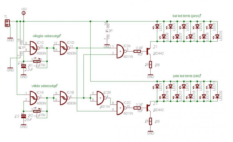

Utánépítőknek itt a kapcsolási rajz és a panel terve Eagle-ben

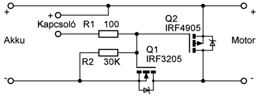

Esetleg az airsoft fegyverekben használt ugynevezett AB FET-es megoldás jó lehetne a motorok gyors megállításához.
Amint bont a kapcsoló azonnal fékezi a motort. Hozzáértőbbek jobban el tudják magyarázni az áramkör működését, én inkább nem beszélek hüleséget.

Sziasztok! Szerintetek a mellékelt rajzot meg lehet csinálni 1W-os power leddel? Ha igen akkor oldalanként mennyi lehet max?
Előre is köszi!
A BD242 tranyó 36W-ot és 4A-t kibír
adalap:Bővebben: Link mellékelem a beültetési rajzot pdf-ben alkatrészértékekkel
Köszi az infót, a rajzot meg főleg! Végülis akkor simán oldalanként 36 led mehetne,de szerintem simán elég belőle 5-5.Már csak alkatrész kell aztán összedobom.
És esetleg nem lehetne átalakítani az áramkört úgy hogy villanócsöves legyen? Azért az lenne az igazi
A villanócsö az teljesen más tészta. Ott a villanást a feltöltődő és kisülő cső produkálja, nem vezérlőelektronika. oda kell trafó a nagyfeszültség előállításához.
Az előzőhöz itt a módosított beültetési rajz a ledek és a táp polaritásával kiegészítve

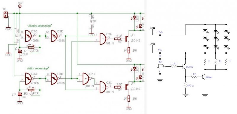

Ha különböző színű ledekkel építitek meg a kapcsolást, a piros oldal nem fog villogni, csak folyamatosan világítani és vibrálni, mivel a kék (3-3.2 Volt) led nyitófeszültsége kb egy volttal magasabb, mint a piros (1.8-2.1 Volt) ledé.
Vagy be kell kötni egy kék ledet vagy egy azonos nyitófeszültségű diódát a piros ledek elé sorban az előtét ellenállás után.
A _villogó_ tranzisztorai emitterkövetőként üzemelnek. Ha a LED-ek nagyobb tápfeszültségről üzemelnek mint a vezérlő IC-k, akkor a tranzisztor a nem tud teljesen lezárni és emiatt világítanak. A kapcsolás kényelmesen üzemeltethető 5-15V-os tápfeszültség tartományban! Természetesen a LED-ek megfelelő áramkorlátozásáról külön gondoskodni kell! Vagyis. Az R5, R6, értékét a tápfeszültséghez és LED áramhoz kell méretezni.
Mellékelek egy kapcsolást ha még is 5V-os tápfeszültségről kell üzemeltetni a vezérlő áramkört, de szükség lenne a LED-ek magasabb feszültségű táplálására. ![]()
