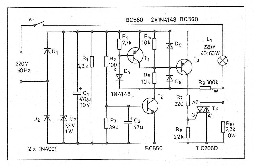

(#) mike64 hozzászólása Jan 2, 2011 /
Mellékelek még egy nullátmenet kapcsolót, de hogy a témánál maradjak, mellékeltem egy másik lágyindítót is. A működési elve ugyanaz, kb. 0,7 s késéssel kapcsol be a triak, addig a 2,2kOhm előmelegíti az izzókat. A kapcsolt teljesítménnyel arányosan csökkenteni kell az ellenállást. A nullátmenet detektor ebben az esetben egy hőfokszabályzó kapcsolás. A gépekhez egy fix 200KOhm-os ellenállás elég, és a potméter helyett is fix ellenállást lehet alkalmazni. Az értékét kísérleti úton lehet meghatározni, azaz először potméterrel kell megépíteni.
Továbbra is csak a nullátmenet kapcsolókat tudom elosztóba beépíteni, a lágyindítókat nem.

(#) granpa válasza mike64 hozzászólására (») Jan 3, 2011 /
Helló Mike64!
Ez a RTÉK-es kapcsolás kb. max.220W-ig használható, 1N 4001-en megy a fogy. áram? Ha jól néztem?
Üdv:Kálmán
(#) mike64 válasza granpa hozzászólására (») Jan 3, 2011 /
Való igaz, hogy kb. 50W-ra van tervezve. De a triak és az R10 ellenállás cseréjével működhet nagyobb teljesítményre. Vagy valamilyen már korlátozást is látsz a rajzon?
Mindenesetre ezt csak ötletnek szántam, mivel ez sem építhető be egy elosztóba, amire nekem szükségem van. Ezért a nullátmenet kapcsolós megoldás mellett maradok egyelőre, amíg valaki nem mutat nekem jobbat.
Az ideális az lenne, ha a kettő ötvözve lenne. Azaz lenne egy előmelegítő ellenállás, mint mindegyik lágyindítóban, de utána nem egy relé, hanem egy triak kapcsolna be, de kizárólag nullátmenet környékén. És mindezt elosztóba beépítve. Tehát ne egy kapcsoló hatására induljon, hanem a teljesítmény felvétel hatására.
(#) Gafly válasza granpa hozzászólására (») Jan 3, 2011 /
Szerintem nézd meg újra.
A főáramkörben triak van...
Most értettem meg, hogy mire gondolsz. Igen, valóban a az 1N4007-es dióda is akadálya az 1 A-nél nagyobb áramnak.
Viszont akkor lehet, hogy ez elméletileg olyan, amit például be lehet kötni a villanykapcsolóba is, nem használja az áramkör a fázist és a nullát is. Elég neki a nulla és az izzón keresztül kapott fázis is. Kár, hogy nem elég nagy a teljesítménye. Úgy látom, mintha le is venne 3,3V-ot a 230V-ból, ami nem jelentős ugyan, de ha ugyanez 10A-re lenne méretezve, akkor már az is 33W, tehát eléggé melegedne.

(#) granpa válasza mike64 hozzászólására (») Jan 6, 2011 /
Helló "mike64"!
Megint nézegettem a rajzokat; az opto csatoló LED-je hova van kötve? Bocs, ha bamba vagyok(GND,-LED+R).
Üdv:Kálmán
