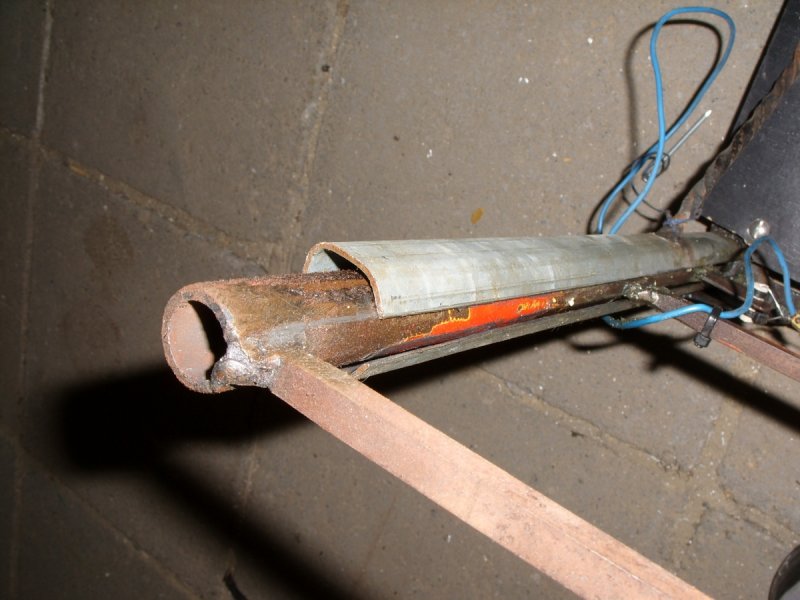

Ilyet mi is csináltunk a ház szigetelésénél. Én először úgy oldottam meg, hogy autóakksi+huzal+2 fogó.
![]() Ez is működött, de nem volt az igazi. A második verzió már rugóval feszített, fix keretes változat volt egy 12V 300VA-es toroid segítségével. Kiszámoltam és körülbelül 2A-t vett fel a huzal 120 cm-en. Ez bőségesen elég volt. Akkor azon gondolkodtam, hogy az izzóknál is használt triak/diac kapcsolással lehetne teljesítményt állítani, de nem volt rá végül szükség. Érdemes berakni egy biztosítékot és az sem árt, ha a trafó hővédelemmel is el van látva. Lehet, hogy átsiklottam felette, de mit akarsz vele vágni?
