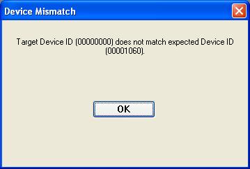

A következő a helyzet: PICKIT3-al MPLAB-ba programoznék egy PIC16F628A-s mikrovezérlőt. Mikor programoznék a következő hibaüzenet jelenik meg: The following memory regions failed to program correctly: Program Memory Address: 00000000 Expected Value: 00002804 Received Value: 00000000 Programming failed Tud valaki segíteni hogy mi lehet a gond? Én arra gyanakszom hogy az IC tönkre ment. Mert az IC egy hangulat lámpa RGB LED-jének a vezérlését oldotta meg, de két drót leszakadt a LED-ről és hiába forrasztottam vissza nem működik. Ezért akarom újra programozni az IC-t hátha jó lesz. Ja meg még egy infó ha a target megkapja a tápot akkor a képen látható üzenet jelenik meg.

Nagy valószínűséggel kiszált belőle a működtető füst...
Béke poraira. (vagy leszakadt az égető madzag valamelyik drótja) sysy
Nincs látható nyom az IC-n és nem is melegszik. De szerintem is annyi neki
