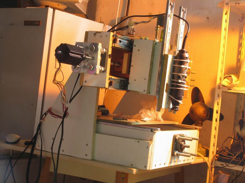

Ezért csináltam egy cnc-t. A fa szépen dolgozik, gyártja a fémgép alkatrészeit. Utána azzal fogok fúrni.

Építettem egyet fából, de kéne egy nagyon nagyon pontosat építeni, és az fém lesz. Ennek a fémgépnek az alkatrészeit marom ezzel a fából készült géppel. A lényeg, hogy több 100 lukat kézzel pontosan kifúrni nem lehet. Kifúrni ki lehet, de hogy nem lesz mind pontos, az tuti. Ugyan csak nem lehet 0.4-es fúrót használni kézzel. Oda olyan stabilitás és motorfordulat kell, amit csak egy nagyon masszív nagyon pontos cnc tud adni.

![]() Kicsit furcsa volt, hogy fa CNC maró gyárt fém CNC marót ![]()
Nekem is furcsa, ismerős em hitte hogy menni fog, de megy. Lassú ugyan, de egész pontos.
Láthatnánk róla képeket? Meg engem érdekelne az elvi működése. Nekem is megfordult a fejemben, hogy valami automata kellene a fúráshoz.
A kép készítése óta a maró rendesen fémlappal meg fémpánttal rögzítve lett, és a fába nyomott 12-es anya lecserélődött egy danamid anyára.
Az eagle-hez van egy makró ami a drill állományokból csinál mach3 számára ehető g kódot. Mondjuk a danamid anyák óta nem próbáltam még fúrni vele, de ha alut pontosan mar, akkor gondolom a fúrás is pontosabb lett. Az x tengelyem üt egy kicsit ahelyett ha minden igaz a héten kapok egy nagyon egyenes darabot, ha az beválik, akkor az kerül át a fémgépbe is. A fa nem volt drága, de a motorok 12.000*2+egy bontott a z-n, a vezérlő 12.000 az csapágyak, sinek tengelyek cirka 5000Ft. A fémgépbe eddig csak anyag 20.000 felett van + az x-nek egy brutális lineáris tengely 14.000 két rúd két kocsival (25-ös), és a motorok majd átkerülnek erre.
Brutális. Nem sajnáltál sem pénzt sem idő. A legjobb a fúrógép stabil rögzítése.
