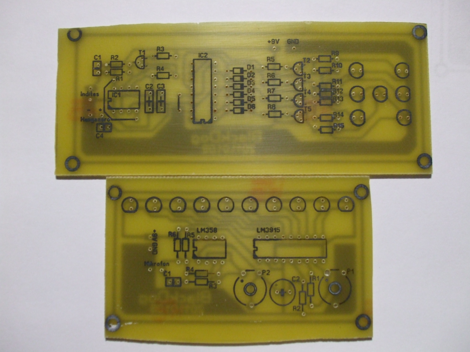

(#) blackdog hozzászólása Jan 10, 2011 /
A szomszédok nagy örömére végeztem a fúrásokkal és a beültetési oldal feliratozásával.
Nekem ez utóbbi nem akar rendesen sikerül. Erre van ötletetek?

(#) blackdog válasza gulasoft hozzászólására (») Jan 10, 2011 /
Nem tudom rendesen leszedni a papír maradványokat mert akkor már jön a festék is. Majd veszek lakkot és lefújom. Akkor talán szebb lesz.

(#) BarnaPili válasza blackdog hozzászólására (») Jan 10, 2011 /
Ha csak ujjbeggyel dörgölöd,óvatosan,akkor marad a toner a helyén.Utána áttörlöd WD40-el és olyan lesz mint a korom...mehet rá a lakk.

(#) blackdog válasza BarnaPili hozzászólására (») Jan 10, 2011 /
Nos leforrasztottam. Izgultam kicsit, de végül minden ok. Működik!
Már csak dobozolni kell.
Érdemes valamivel kezelni a forr. oldalt?
(#) Zoli_bácsi válasza blackdog hozzászólására (») Jan 10, 2011 /
Szépen sikerült a nyák. Leszámítva a széleit, az kissé görbe. No de majd alakul szépen az is.

(#) blackdog válasza Zoli_bácsi hozzászólására (») Jan 10, 2011 /
Őszintén mondva a széleivel már nem volt kedvem vacakolni. Úgy is dobozba kerül.
