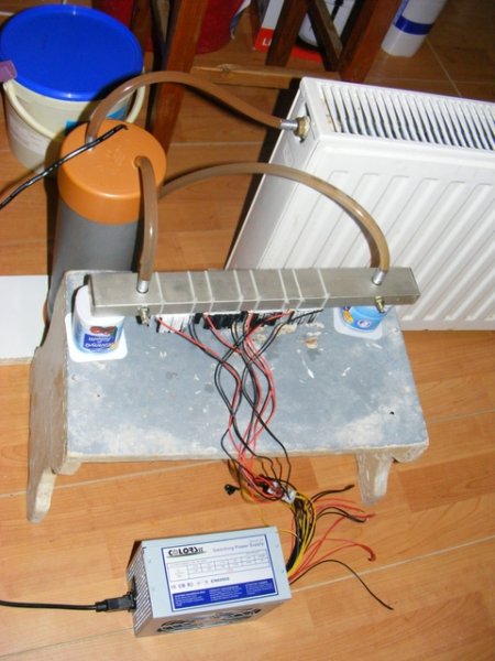

Vágtam egy darab 40x20-as alumínium zártszelvényt. Két végét befenekeltem és a végekhez közel fúrtam két furatot. Egyiken befolyik a víz, másikon kifolyik a víz. A 40x40-es peltiereket sorba rápakoltam a zártszelvényre megkenve némi hővezető pasztával. A hideg felére egy TO-3-as tokhoz való hajlított, oszlopos hűtőbordát. A bordát huzalkötegelővel fogtam a zártszelvényhez így közrefogva a peltiert. A víz keringetését egy kis mini szökőkútból vettem kölcsön. Egyenlőre még nem tudom, hogy a vizet hogyan fogom hűteni, de reménykedem, hogy találok valahol valamilyen hűtőradiátort (mondjuk egy robogóhoz valósit). Esetleg megnézem klímaboltban, hátha 1-2e ft-ért lehet kapni valami kis méretűt. Eddig ez van. Most várom, hogy száradjon a szilikon a fenekeken, aztán beindítom a rendszert -egyenlőre- egy vödör segítségével, hogy megtudjam, érdemes-e hűtőradiátort keresgélnem. Majd jelentkezem.

Elrettentésnek mutatom a jelenlegi kísérleti páramentesítőmet. Tudom, hogy elég elvetemült, de még bízom benne, hogy feleségem számára is "emészthető" formájúra gyúrom és befogadja a házba. Mivel autó fűtőradiátorért nem akartam bemenni a bontóba, pénzt adni érte meg pláne nem, így egy átépítéskor megmaradt lemezradiátorral pótoltam a víz hűtését. Szintén megmaradt PVC csőből csináltam egy tartályt a keringető szivattyúnak.
Már csak egy gyűjtőtartály kellene és összeraknám a szerkezetet. Egyenlőre a páraleválasztási teljesítmény nagyon alacsony, ezért nagyobb és más alakú hűtőbordával fogok próbálkozni, amihez viszont komolyabb tápegység kell (a jelenlegi egy ATX táp, ami az adott terhelésen leesik 10V-ig (15V a peltierre a max), ami meg tudja eléggé hajtani a peltiert, hogy a nagyobb bordát is le tudja hűteni. Ehhez azonban egy nagyobb térfogatáramú szivattyú fog kelleni, mert a jelenlegi vízáramnál nagyon nagy a víz deltaT-je, amiért az utolsó peltier már nem is úgy muzsikál, ahogy kellene. Hát egyenlőre ennyi.
Ez így elsőre nem is rossz /főleg, hogy könnyű és finommal van megtámogatva a projekt/. Lesz ez még családtag! Megkérdezhetem konkrétan hol akarod használni? Tudom ,hogy a "nagyobb jobb" de ha nincs szükség nagy teljesítményre lehet kevesebb peltier is elég lenne. Ahhoz egyszerűbb lenne a tápot is megoldani és talán a pára leválasztása is hatékonyabb lenne.
Megérkezett a peltier. Összeállítottam két borda közé betéve következők a tapasztalataim. A meleg oldal várakozásomon felül melegedett. Ventilátor nélkül nem sokáig bírná. A hideg oldalra tett borda KB 2-3 perc után annyira lehűlt ,hogy a pára megfagyott a felületén. Arra a következtetésre jutottam ,hogy ez így nem nagyon hatásos mert a víz nem csepeg le róla . Ezért a hideg oldal felületét növelni kell, hogy ne deresedjen le de a pára kicsapódjon rajta. Amúgy a kicsapódott víz mennyisége 2óra alatt 1,5 dl ez egy megítélésem szerint kis páratartalmú helyiségben nem rossz eredmény.

Ha az utolsó peltiernél nagyon meleg már a víz, akkor próbáld meg úgy, hogy középen folyik be a víz és a két végén távozik.
Sziasztok! Ajánlom a több peltier elem kisebb teljesítményen járatását, mint egyet kihajtva, mert kis teljesítményen sokkal jobb a hatásfoka.( 2x különbség is lehet)
