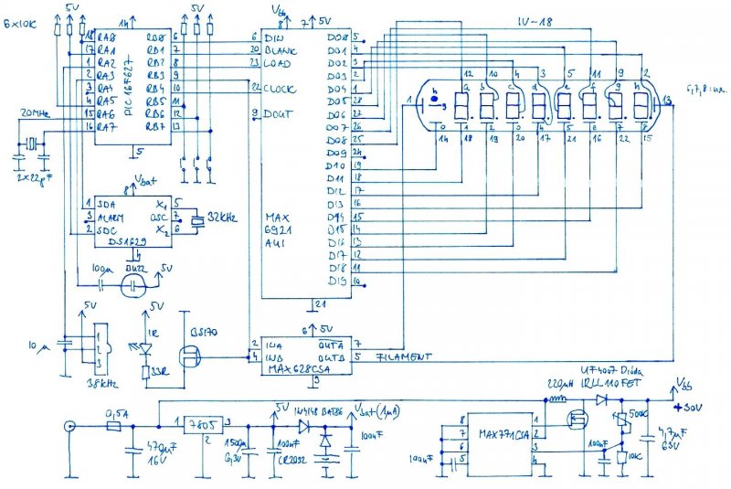

Üdv a csapatnak! Egy olyan problémám lenne, hogy IV18-as csővel órát szeretnék építeni, ennek sajnos a legegyszerűbb módja egy PIC alap. Eddig ahol csak tudtam, kerültem, itt most nem lehet… Adott egy hex fájl is ehhez. Az eredeti 16F627-tel van, ebbe nem férne ébresztő funkció, ami nekem azért kellene, így egy 628-at vettem. Valaki megtenné, hogy segítene ébresztést applikálni a programba? Köszi előre is minden segítséget!
Sajnos el kell keserítselek, egy hex fájl ilyen módon nem módosítható. Tehát egy nyers hex fájlba beleírni egy plusz funkciót... szinte lehetetlen. Azért írom, hogy szinte, mert lehetséges, hogy mondjuk 1 millió USD pénzért hajlandó lenne valaki pár hétre beleőszülni a feladatba. Akkor már inkább érdemes a nulláról felépíteni a projektet, ébresztéssel együtt. Vagy szétnézni a neten, itt a HE-n és vadászni egy megfelelő projektet, amibe már tervezve van eredetileg a "kelesztés".
Ezzel tisztában vagyok, hogy át kéne kódolni, csak már annyit se tudok az egészről, mint régebben
Én úgy tudom hogy létezik olyan progi, ami a hex.ből visszakonvertálja assembly forráskódra. (Onnan már egyszerű.)
Létezni létezik, nem ezzel van baj. Viszont ha a .hex pl. egy C fordító által generálódott, azt próbáld meg visszafejteni. Elárulom nem lesz egyszerű. Új programot írni sokkal könnyebb. A disassemblált asm kódban sem komment sem megértést segítő beszédes címke nem lesz. Ha az eredeti .hex file asm-ben íródott, akkor valamivel könnyebb, de úgy sem sokkal.
klemo86: Nincs meg véletlenül a forráskód? (asm vagy C, stb.) szerk.: Hozzátenném, hogy nem lehetetlen feladat, de szerintem nem éri meg a fáradtságot visszafejtegetni.
Ilyet magamnak se csinálnék, legfeljebb akkor, ha életem függne tőle... De látom te úgy ítéled meg, hogy onnan már egyszerű, hát várjuk a módosítást!
