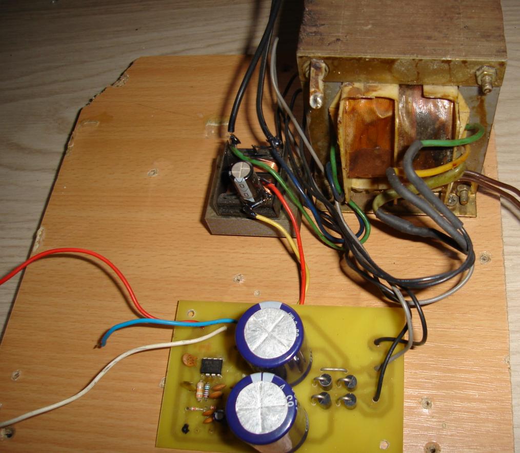

(#) CsizmaKo hozzászólása Jan 12, 2011 /
A múltkor feltett kérdésemre (#881718) nem igazán kaptam teljes mértékben választ ,remélem erre a kérdésemre nagyobb reakció lesz .
A múltkor emlitett JBL ládámat úgy döntöttem,hogy egy quad 405 össel hajtom meg,kaptam is egyet,nem v.mi gyönyörűren sikerült darab,de gondoltam megfelel.
Túl sok dolgot nem tudok róla elmondani,de amit tudok leirom: A tápja kb. + - 35v BD245c végeket és BD244c -ket tettem bele mert nem akart megszólalni,illetve nagyon halkan halható volt v.mi.Van hozzá egy aktiv szűrő a mélyhez.
Kérdésem az lenne,hogy miért van az,hogy az erősitőn a két BD244c hűtőbordák közül csak az egyik melegszik de a másik semmit?Ami problémám pedig a nagyobbik az az,hogy csutkára tekerve is eléggé halkan szól ha rákötöm az erősitőm (h/k AVR-330) sw. kimenetére,ha pedig eléggé felhangositom az erősitőt néha olyan mintha lekoppanna a hangszóró,vagy reccsenne ,minden esetre nem odaillő hang az biztos.Valami ötlet esetleg,hogy mitől vannak ezek a dolgok és mi lenne a megoldás?
( erről épitették anno: )

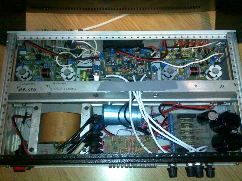

(#) Szebence hozzászólása Jan 14, 2011 /
Már az építés vége felé járok, bekötöttem mind a három 200W-os panelt, 2.1-eset csinálok, 3 trafóval. A mély rész az teljesen függetlenül kapcsolható a sztereótól. Tehát úgy is lehet, hogy csak a mélyet kapcsoljuk fel, úgy is, hogy csak a sztereó részt és úgy is, hogy a sztereót és a mélyet is.
Olyan probléma merült fel, hogy a sztereónál, az egyik végfoknál a koppanásgátló reléje kattog kb másodpercenként 2-4-et minél feljebb tekerem a hangerőt, annál kevésbé csinálja, illetve ha bekapcsolom a mély végfokot, akkor abbahagyja, de ennek teljesen függetlenül kellene lennie.
Néztem a sztereó végfokát, ami ugyanarra a koppanásgátlóra van kötve mint a sztereó másik része, viszont teljesen jól működik, függetlenül (ahogy kell) a mély résztől.
Mi csinálhatja ezt? Hogy lehet orvosolni?
Úgy iscsinálja, ha nincs rajta bemenet.
(#) CsizmaKo válasza rolitechno hozzászólására (») Jan 14, 2011 /
Mivel át lettem telepitve ebbe a topikba,igy muszáj vagyok pár dolgot ide másolnom .
Esetleg attól nem lehet,hogy halkan szól a quad 405 mert hibás a tl080 -as ?Rákötöttem tegnap a bemenetre egy előerősitőt és igy szól az erőlködőm sw kimenetén .Most találtam egy tl071 est (ennél gondolom a az 1 és a 8 lábat összekötő kondit le kell venni?) kicserélem,hátha jobb lesz,ha nem akkor esetleg az előfordulhat,hogy túl gyenge ennek az előerősitőnek ami kijön a h/k ból jel,ha esetleg igy van,van rá v.mi gyógyszer? (a hangszóró ami a ládában van és hajtanék vele, az egy JBL GT-152 38cm 4Ohm max 300w)
A koppanó hang én úgy látom a gyenge táptól lehet, szerintetek megfelelne neki egy 2X42v 3,1 A es trafó 2db 10000uf os kondival?
Szerintem nem lehet akkora gáz,legalább is remélem,Ma komplett leporoltam az egész panelt tisztára, aztán újra pakoltam az alkatrészeket és persze mindent átmértem benne,holnap kiokoskodom,hogy legyen neki v.mi normálisabb hűtése és újra tesztelem.Közben ha lenne v.ki jártasabb,az megoszthatná velem a véleményét . Bocs a kisregény miatt.
(#) Szebence válasza Szebence hozzászólására (») Jan 14, 2011 /
Még egy dolog...
Ez mindkét sztereó végfokra igaz:
Ha nincs bedugva a bemenetre az RCA akkor a hangfalon "pattogás" hallatszik. A hangszóróvédelem reléje folymatosan be van húzva, viszont másodpercenként 3-4 "pattogás" hallatszik.
Ez mitől van?
Szerk.:
A hangfal csak akkor pattog így mind a két végfoknál, ha a sub le van kapcsolva (ami elméletileg teljesen független a sztereó résztől)
Ha a sub rész is fel van kapcsolva, akkor nincs pattogás, cask síri csend, ahogy annak lennie kell.

(#) rolitechno válasza Szebence hozzászólására (») Jan 14, 2011 /
Ha egy dobozban van,akkor mégsem független teljesen,mert a földelés egy dobozhoz van erősítve mind a 3 vagy mennyi végfoknál. Lehet hogy a huzalozással van valami...nézd át a GND ket.Többet nem tudok mondani mert elég fura jelenség.
(#) Szebence válasza rolitechno hozzászólására (») Jan 14, 2011 /
A dobozon csak a védőföldelés van.
MInden más test csillagpontba van kötve az egyik pufferkondi sarujára, függetlenül a doboztól.
(#) rolitechno válasza Szebence hozzászólására (») Jan 15, 2011 /
A dobozra is lekéne vezetni(ha fém) egy pontra,kb középre. Az RCA kat említetted,ebből kifojólag gyanús a GND a körben. A kimeneti,bemeneti, és kondi GND-t egybe ,majd le a vázhoz. Ahol bedugod az RCA-t (foglalatba)ott ne érjen össze az R/L teste.A táp teljesítménye és feszültsége rendben van?Ha viszont mindez jó,majd még gondolkozok,de szerintem hiába.Valaki okosabbat kérdezz majd.
(#) CsizmaKo válasza rolitechno hozzászólására (») Jan 15, 2011 /
Ha cserélek,akkor újat teszek bele,de ahogy mértem a tranyók elméletileg jók,de talán holnap kiderül.Ha nem lesz javulás hangerőben,akkor muszáj leszek szerintem másik elő erősitőt beletenni.A tápnak való véleményed szerint elég lehet?Bár már majdnem mindegy,mert jöv. héten elméletileg megérkezik és úgyis kiderül. Amúgy mennyire jó ennek az erősitőnek a 4Ohm os hangszóró?

(#) CIROKL válasza Szebence hozzászólására (») Jan 15, 2011 /
Földhurok ám a javából , ez is az csak más formában jelentkezik . Még keresgess hátha találsz ott egy nem oda illő elkószált vezetéket .

(#) CsizmaKo válasza CIROKL hozzászólására (») Jan 15, 2011 /
A tápot én is keveslem, azért is irtam,hogy úton van egy másik hozzá (#893228) ,meghajtva leesett kb 30v ig.Nagyon halkan pedig csak a házimozi erősitő kimenetéről szól (mindegy hogy sub-ba dugom vagy máshová),viszont,ha a quad elé beteszek egy másik elő erősitőt,akkor már hajlandó rendesen muzsikálni,ebből gondoltam,hogy a tl080 adta meg magát amit most kicseréltem egy új tl079 re hátha.
Csináltam pár képet,de még nem raktam újra össze,majd délután v.mikor és akkor megnézem lesz e változás.
(#) CIROKL válasza CsizmaKo hozzászólására (») Jan 15, 2011 /
Az nem videoton trafó ?
A táp panelen mi az az ÍC?
A0,1 ohm -ot cseréld a már említett értékre .
Nem az ÍC a rosz ha ez rosz lenne akkor egyáltalán semmi hang jelenség nem jönne ki a végén , itt illesztetlenség van semmi egyéb , elképzelhető gyenge a kijövő jelszint , vagyis kell egy közben eső fokozatot tenni ami mondjuk erősít 1X 10X ...
Az imént azt még elfeledtem kérdezni hogy ugye nem így próbálgatod semmi hűtés nélkül ?
(#) Doncso válasza CIROKL hozzászólására (») Jan 15, 2011 /
Esetleg az OPA erősítésével lehetne játszani egy kicsit. Az 1 ohm tényleg nem jó. Áramkorlát így.
