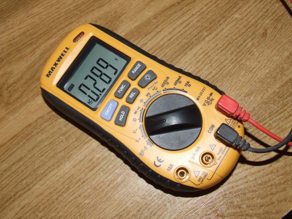

(#) Alkotó hozzászólása Jan 17, 2011 / 7
Beruháztam egy MX25221 típusú kézi műszerre. Az egyik mérőkábele alapból szakadtan volt a leforrasztott zacskójába. Kellett 3 perc mire rájöttem a hibára. Tettem bele másik mérőzsinórt és így remek.
Teljesen praktikus, eddig nem volt még automata méréshatárváltós műszerem, de ezután már azt hiszem csak ilyen lesz. Nagyon jól kapcsolgat, és ha valamiért mégis magam akarom váltogatni ezt is megtehetem gombnyomásra.
Nagyon intelligens az egész. A 3 3/4-es kijelző meg egészen praktikus. Már megszoktam a 3 1/2-et, de látom a fantáziát ebben is.
Aki műszervásárlásra készül, és nincs megalomániás elképzelése, annak nagy valószínűséggel nehéz lenne ennyire kis pénzért ilyen jót találni.
Majdnem kifelejtettem: Ha egy vezeték közelébe teszem, akkor kontatkus nélkül is jelzi hogy abban folyik-e áram, és ezt egyenben is váltóban is tudja. Praktikus.
(#) nagy hoho válasza Alkotó hozzászólására (») Jan 17, 2011 /
Szemeztem én is a műszereddel, de a színe nem tetszett.
Amit én vettem a neten- VC830- annak a mérőzsinórja mint egy drót kötél, Nyomába sem léphet a húsz éves HCK szilikon zsinórjaimnak. A műszer lassú, bár automata de pl. ellenállás mérésben mérés úgy kezdődik végig lépteti az összes tizedes pontot. Amikor megtalálja az igazit akkor ki írja a mért értéket.Úgy hirdették, hogy mér hőmérsékletet is de ez csak vicc volt. Kondenzátor mérésnél pedig szabadjára engedi a fantáziáját. A tizen éves Voltcraft műszerem minden vonatkozásban kenterbe verte volna ha ki nem engedem a füstöt belőle.

(#) Alkotó válasza nagy hoho hozzászólására (») Jan 18, 2011 /
Nagy Hoho, Szamóca.
Amiket ti használtok az egy más világ, más megközelítés, más árfekvés. Az enyém bő 7e-Ft mindennel együtt.
Én az árához képest gondolom ügyesnek. Azóta már pl. mértem vele "relatív" módban, ami "csak" annyit jelent, hogy amit éppen mér, azt lehet "nullázni", és innentől ehhez képest jelzi a feszültségeket. Nem nélkülözhetetlen, de akkor is tetszik. (van már régóta két másik METEX-em is, amikkel eddig nem volt baj, legalábbis olyan nem, amiről a műszer tehetne -emberi hülyeség, és leesés ellen nem védettek-
Nagy Hoho! Ha valamiért lassan találna rá a megfelelő méréshatárra, vagy mondjuk szériába válogatnék ellenállásokat, akkor 2s-os gombnyomásra átvált kézi méréshatárváltásra, és onnantól ott is marad ha nem piszkálom. Egyenlőre jól mér hőmérsékletet és kapacitást is.
Végül a jelenlegi kedvencem, (mert már egy műszert tönkre tettem így) a mérőzsinór figyelés. Ha az árammérés valamelyik "lyukában" van a zsinór -azaz rövidre vannak zárva- akkor visítva sípol mindaddig, még nem kapcsolom a kapcsolóját is árammérésre. Okos!
(#) Doncso válasza Alkotó hozzászólására (») Jan 18, 2011 2 /
Wow, ez nekem nagyon tetszik, megvan mit kéren szülinapomra. Ilyen kell nekem!
(#) djgombi válasza Doncso hozzászólására (») Jan 18, 2011 /
Nagyon jó gépek a maxwell-ek. Nekem is az van már vagy 8 éve. Még mindég jó árban van és sokat is tud. Nekem itthonra bőven jó. Valószínű ugyanilyet vennék megint.
(#) Doncso válasza djgombi hozzászólására (») Jan 18, 2011 /
Nekem Alkotóé azért tetszik, mert tud frekit, hőfokot is, illetve a relativ mérés is nagyon klassz, 7000-ért nem pénz, pláne hogy maxwell
(#) Alkotó válasza Doncso hozzászólására (») Jan 18, 2011 / 1
7600Ft volt pontosan.
