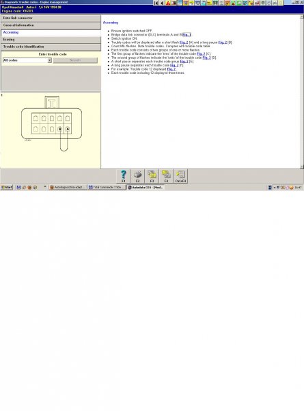

Esetleg tudja valaki hogyan lehet kábel nélkül törölni a hibákakódokat?ASTRA F 1994 X16XEL.Már megpróbáltam levettem az akkusarut estére de semmi változás.Olvastam más tipusú autónál az L vonalat testelik 10 másodpercre és azzal törlödik de ez az autó 10 pines nincs rajta L vonal.
Ha a saru levételre se törlődött a hibakód akkor az azt jelenti hogy a hiba még mindig fenn áll, amíg el nem hárítod a hibát addig biztos h nem tudod törölni.
Köszönöm a válaszod.A hibás alkatrészt már kicseréltem és hússzor indítottam de még írja a hibát.A küldött képek értékelhetetlenek.
Mi a hibakód?
Mit nem értesz a képeken?
hibakódok:34,35,62,71 .
El tudod olvasni a képeken a szöveget? :eek2:

Ha nem tudod kitörölni a meglévő hibakódokat, viszont ha
újakat generálsz azokat minden további nélkül kitörli, akkor az csak 2 dolgot jelenthet! 1. - a "meglévő" hibajelenség továbbra is fenáll! (Hibás alkatrész, vezeték szakadás, stb!) 2. - az ECU program tárolója sérült! (Sajnos ebben az esetben - KUKA!) Nem kevésszer találkoztam már Opel ECU hibával. .... volt olyan is amit egyszerüen meg lehetett javítani, de sajnos nem ez a jellemző! Minden esetre először a "hibásnak mondott" alkatrész kell alaposan megvizsgálni (szkop), majd az alkatrész és az ECU közötti kapcsolatot. Ha minden rendben?! --- akkor ECU! ![]() |
