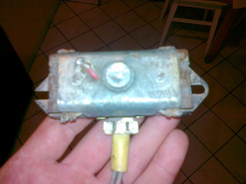

Van egy simson feszültség szabályzóm és hogy lehet megnézni rajta hogy hány voltos? 12v vagy 6v? Rá van irva :Vorsicht + 8871 6/1 IV/81
Ha fém lemez "dobozolása" van, és fojtótekercsek vannak benne, akkor 6V-os. Viszont ha műanyagdobozos ELBA, akkor 12V-os, de utángyártottban talán van 6V-os is, ez rá van írva.
Csináltam képet rola, nem mostani darab
Egyértelműen 6V-os. Bővebben: Link
Értem köszi akkor valószinüleg 6V
