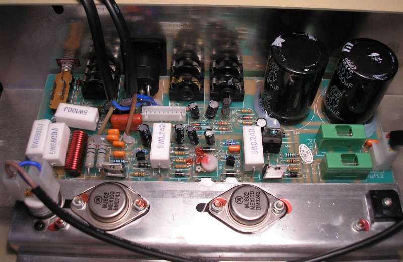

(#) string32 válasza ZSozsóó hozzászólására (») Feb 5, 2011 /
Itt a végfok a tranzisztorokkal: Bővebben: Link
Itt pedig már kiszedett tranzisztorokkal: Bővebben: Link
A kapcsolási rajzzal nem tudok előre haladni, mert állandóan belezavarodok mivel a nyák mindkét oldala áramkörös! Annyit tudok hogy a meghajtó tranzisztorok jók, a TIP107 PNP végtranzisztor is (a képen baloldali), a kisebb ellenállások is amiket mérni tudtam. Viszont a végtranyók fölötti 2 nagy ellenállás a multiméteren 1-et mutat, szóval nem tudom hogy szakadtak vagy csak nagyobbak 2 Mohm-nál!
Ja még annyi hogy a képeken látható zöld kondenzátor fölötti nagyobb fekete-szürke kondi és a transzformátor kivezetésére kötött 5 A biztosíték is szétmegy ha bekapcsolnám az erősítőt! Úgy hogy már vissza lett tekerve a potméter eredeti helyzetébe! Ennek remélem köze van a baloldali ( a képen fölső) TIP 102-es NPN tranzisztor meghibásodásához!
Amúgy a potmétert az óramutató járásával megegyezően tekertem el 90 fokban, a képeken az eredeti helyzete látható!

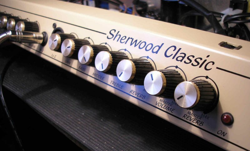

(#) janocsi hozzászólása Feb 5, 2011 /
Jól jönne most egy kis segítség egy 100W-os gitárkombó, ”Calsbro Sherwood Classic” helyreállításához. (Nem ártana egy kapcsolási rajz sem hozzá, ha valakinek lenne.) Minden tápfesz rendben, átmérve a végfok összes tranzisztora, mégis torzít már kis teljesítménnyel is. Eredeti minden alkatrésze, még nem kellett javítani eddig. (Arra gondoltam, talán túlhajtás miatt, a végfok ”megszaladt”, és cserélni kellene az MJ802 tranzisztorokat a meghajtókkal együtt.) Valakinek lenne jobb ötlete, merre keressem a lehetséges hibát?
(#) ZSozsóó válasza janocsi hozzászólására (») Feb 5, 2011 /
Külön a végfokot is meghajtottad, van rá lehetőség? Nem lehet hogy vagy az előfokozat a ludas vagy a hangszóró például? Ki kéne szűrni, ha már megtetted, akkor elnézést! Esetleg a nyugalmi áram mászhatott el, érdemes lenne rámérni arra is. Ha esetleg van rajta loop, akkor érdemes a jackjei körül szétnézni, főleg ha intenzíven használják, általánosságban megfigyeltem, hogy ott általában aranyozott lábú jack van, valószínű nem véletlenül. Találkoztam már ilyen hibával is, hogy egyszerűen nem volt elég jó a kontaktja a loop jacknek akkor, mikor nem volt bedugva semmi. Kapásból ilyesmik jutnak eszembe :nemtudom:

(#) string32 válasza string32 hozzászólására (») Feb 5, 2011 /
Lemértem a kimenetet és számomra elég furcsa érték jött ki. 19,8 V és 2 db 220 MOhm-os ellenállásnál baromi kis érték jön ki áramra! Valaki elmondaná hogy is kell pontosan munkaponti áramot mérni?
(#) ZSozsóó válasza string32 hozzászólására (») Feb 5, 2011 /
Magán a 220mOhmon mérj. I(A) = U(V)/R(ohm). Pár mV lesz csak, nem kell megijjedni. Mindkét ellenállón mérj, az egyes tranyók árama lesz annyi.
Tranzisztorok nem szakadtak/zárlatosak ilyesmi :nemtudom:
Az reális ha az egyik ellenálláson 19,36 V-ot a másikon meg 17,75 V-ot mértem?
Így az áram nagysága: 0,000088 mA
Itt valami nem oké
Vagy itt eredőt kell számítani?
Könnyen lehet, de akkor azok már nem ellenállások többé, ami alátámasztja a mérésed = szakadt ellenállás. Azok az ellenállások tipikusan a néhány száz miliohmos nagyságrendbe esnek. Azon a 20V körüli egyenáram iszonyatos teljesítményt hozna létre, tüzet kéne vetnie...Mivel ez nem történik és mondtad, hogy a multimétered "1" et mutat a legnagyobb méréshatárban is , feltételezem azok is elszálltak. A tekergetéskor fellépő nagy áram miatt könnyen elképzelhető.
Na tényleg erre meg nem is gondoltam... Csak azt nem tudom honnan fogok szerezni ekkora értékű ellenállásokat, a HEStore-on is 10 mOhm a legnagyobb!
Köszi szépen a segítséget, jövő héten folyt. köv. a szerelés
(#) janocsi válasza ZSozsóó hozzászólására (») Feb 5, 2011 /
Lehúzva az előfok, csak a végfok kipróbálva a bemenetéről, (illesztettem egy CD kimenethez szabályozott hangerővel), torzít ugyanúgy. A nyugalmi áramot már lemértem, 130mA, (ezt újra állitgattam 100-190mA között, de nem sokat számít, csak jobban melegszenek a nagyobb nyugalminál a végtranyók), a tápfesz 2x43.5V. Külső hangszóróval próbálom, (nem a sajátja), sajnos az eredmény azzal sem jobb. Nem szeretném a végfok tranyóit lecserélni, de ha nem lenne más megoldás, azt is kipróbálnám, ha látnál benne Te is valami lehetséges megoldást. Nem tapasztaltam még ilyen végfoknál hasonló problémát, mert vagy elszálltak a tranyók, (ez volt a gyakoribb), vagy rendben működött ez a része az erősítőknek.
Kiszedtem mindkét 220 mOhm ellenállást és így is lemértem. Szakadásvizsgálat és ellenállásmérés is azt mutatja hogy nem adták be a kulcsot! De akkor honnan jut annyi V az ellenállás kivezetésére? Nem tudom, valahogy nem lehetne más mért értékből kiszámolni a munkaponti áramot vagy feszültséget? Végtranyó kollektor, bázisfeszültség stb.... vagy fogalmam sincs
(#) string32 válasza string32 hozzászólására (») Feb 6, 2011 /
Az úgy nem jó, ha mondjuk beállítanék 20-25 mA munkaponti áramot? Ja és amúgy ezt az áramot hol kell mérni és végtranyónként kell egyenként ennyinek lennie? A végtranyó bázisán vagy kollektorán kell ennyinek lenni az áramnak?
(#) ZSozsóó válasza janocsi hozzászólására (») Feb 6, 2011 /
Izgalmasan hangzik a dolog. Első körben, ha már alkatrész cserére szánod el magad, javaslom, hogy az elektrolit kondikkal kezdd. Van benne jópár, ahogy nézem, ami kisebb kapacitású 1-2,2µF -es(ha van benne ekkora persze) érdemesebb lenne fólián elgondolkozni. Amit tudsz tenni, hogy működés közben kiméred a tranyókat, ha a B-E feszültségük 4-600mV akkor nagy valószínűség szerint rendben lesznek. Diódákra is érdemes rámérni...most jut eszembe, ugyan a vég kapcsolását nem ismerem, de a klasszikus túláram védelem okozhat ilyen jellegű problémát, ha meghibásodik! Ott is érdemes szétnézni, tranzisztor + dióda mérés, már ha ilyen van benne, de azokból a diódákból ítélve a végtranyók felé még az is lehet, bár mindkét végtranyó ugyanolyan, szóval ez valami kvázikomplemeter kapcsolás lehet Ami még érdekes tapasztalás lehet az tényleg a line vagy loop csatlakozó megkerülése(nem azon keresztül adni rá a jelet), azt is ki kéne zárni, mert elég gyakori jelenség, ha sokat használják, tényleg okozhat ilyesmit.Vak jack dugót bele és az aljzat "kallantyújára" applikálni a bemeneti jelet...Esetleg a végtranyók kivétele és újra hővezető pasztázása is lehet megoldás, szerintem a végső eset legyen a félvezető csere, olyan jó tranyót úgysem lehet kapni, az fix. Onsemiconductoros, valószínű eredeti MJ tranyó..esélytelen...
(#) ZSozsóó válasza string32 hozzászólására (») Feb 6, 2011 /

(#) janocsi válasza ZSozsóó hozzászólására (») Feb 6, 2011 /

(#) string32 válasza ZSozsóó hozzászólására (») Feb 6, 2011 /
Óó mostmár értem mit csesztem el. Én az egyik mérőkábelt a testen hagytam... Most mértem, az egyik ellenálláson 3,8 mV, a másikon 2,1 mV a feszültség. Találtam egy szakadt 150k ellenállást a trimmer után, lehet hogy ez okozza a két ellenállás-feszültség eltérését? Kicserélem és meglátom változik-e valamelyik feszültségérték.
Amúgy az elállított munkaponti áram okoz olyat, hogy nagyon halkan szól az erősítő? Max hangerőn is elég halk! ( hozzáteszem ez egy zenekari gitárkombó 50 W névleges teljesítménnyel és egy 12"-os hangszóróval, úgyhogy azért adhatna egy kis hangot is) Jelenlegi számításom szerint a munkaponti áram az egyik tranzisztoron 17 mA, a másikon 9,5 mA. Ez nem kevés?

(#) janocsi válasza ZSozsóó hozzászólására (») Feb 7, 2011 /
Úgy néz ki ”bömböl” a gitárkombó! Két BC556b tranzisztort cseréltem, ez a végfok bemenetén van áramgenerátoros kapcsolásban, az lett gyanús a méréseknél. (Az egyiknek alig volt néhány a bétája.) A cserék után megszűnt a (kásás) torzítás, végre minden ismét a megszokott módon működik.
