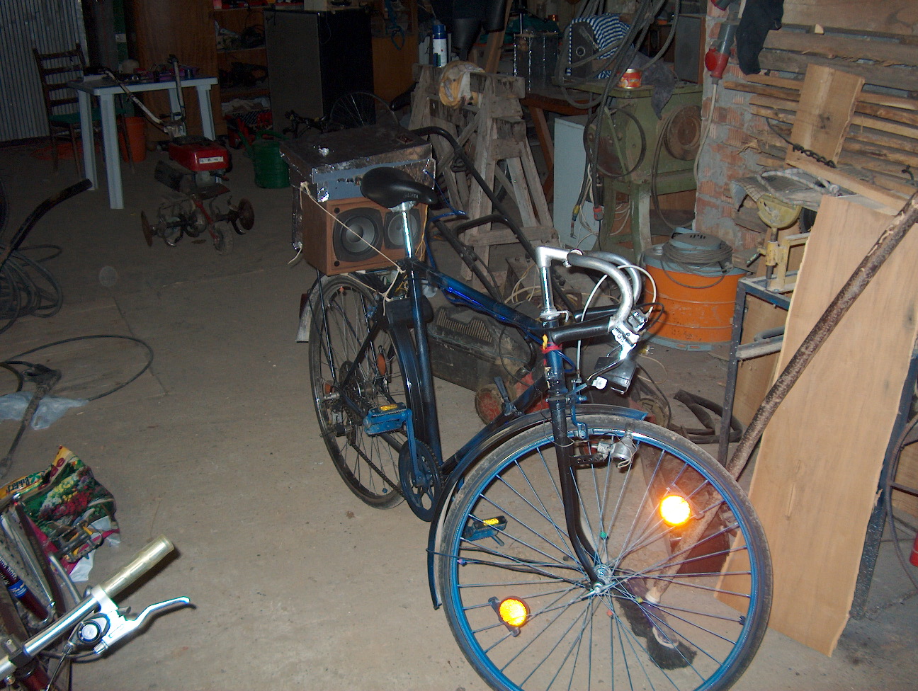

Én egyszer poénból (április 1-ére)[mert ilyen lökött elvetemült kos vagyok] átalakítottam egy régi vasvázas versenybicót egy igazi "hummerré"... Volt rajta 40W-os hangfal, erősítő, 4 házi készítésű "LED-neon", sőt még riasztó is(olyan, aminek ha kihúzod a bütykét akkor sípol mint a hülye).
Az első két képen maga a bringa van, a harmadikon, hogy milyen szépen világít(bocsi az elmosódásért, de nincs jobb), a negyediken pedig a csodálatos bealufóliázott erősítős-elemes doboz belseje van. Amint látjátok az erősítő a nagyi régi hifijéből van( ), melynek van AM/FM rádiója, hangszíbszabályzója, vonalbemenete(discmanről ment a zene), sőt még a bakelitlemez lejátszót is hozzá lehet kötni ott a kép közepén látszódó összetekert fehér-piros kábellel. No igen, voltam vagy 14 éves amikor ezt csináltam. Irtózatosan menő voltam ezzel a bringával 1 napig, de a TÖMEGE (nem a súlya) miatt nem használtam túl sokszor(Magyarországon összesen egyszer, de azért elvittem a tengerpartra 1 hétre, ott is nagy sikere volt, főleg a havercsákóknak tetszett), pedig eszméltem rajta vagy 2 hónapot és 3 teljes napig csináltam.
Várom véleményeiteket.
