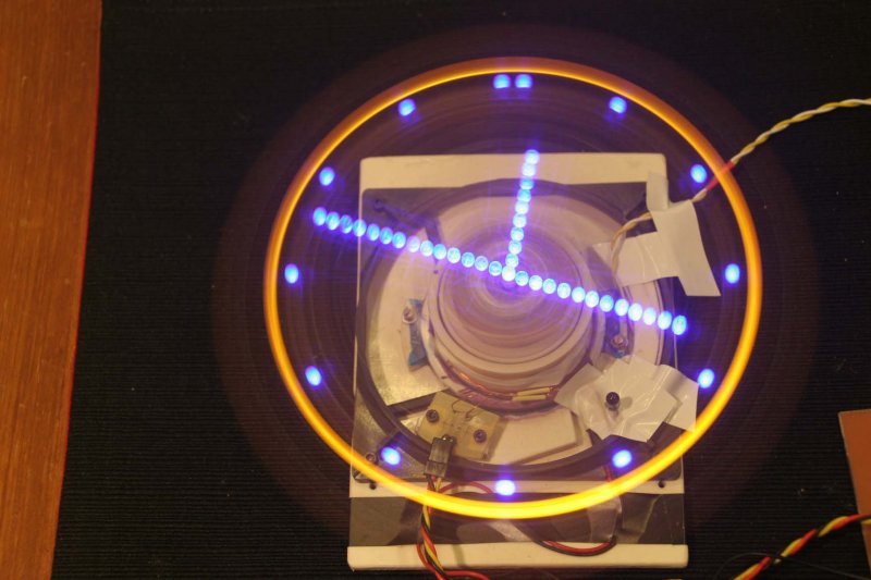

(#) motoad hozzászólása Feb 14, 2011 /
A new propeller clock is born. Look at the photographs. Many thanks to everyone.
Google Translate:
Egy új propeller óra születik. Nézd meg a képeket. Sok köszönet mindenkinek.
További fényképek. Additional photographs.
Additional photographs. See new feature. See new "seconds" hand.
Google translate:
További fényképek. Lásd az új funkció. Lásd az új "másodperc" kezét.
The propeller clock uses Hp41C prop628.asm, 09/09/2009, File Version: 2.27. I added some extra code for the seconds hand.
Thanks. Bill M (motoad)
Google translate:
A propeller óra használ Hp41C prop628.asm, 09/09/2009, Fájlverzió: 2.27. Én hozzáadtam némi extra kódot a másodpercmutató.
Köszönöm. Bill M (motoad)
