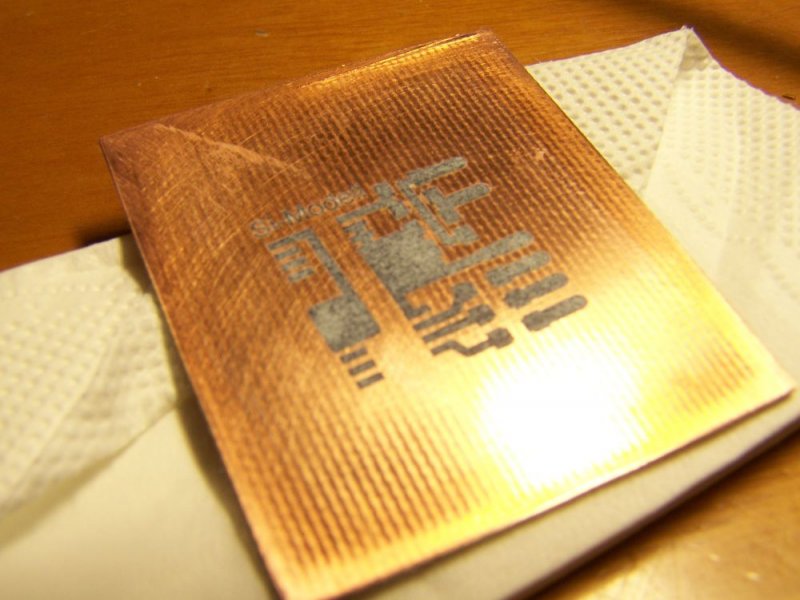

(#) slogan válasza slogan hozzászólására (») Feb 12, 2011 /
Már benne van a 8,2K helyett 2,2K ,18mp/5cm sebesség ,sokszor át futtatva ,zsírtalanítva,stb.
Egyéb körülményeket azért nem írok ,nem feszegetek ,mert vasalóval tökéletes ,tehát csak a laminálóban lehet a hiba.
Egyszerűen nem fűt fel !
Ha valaki ide áll az ablak alá ,nagy esélye van ,hogy elkapja ,ha ki...szom !

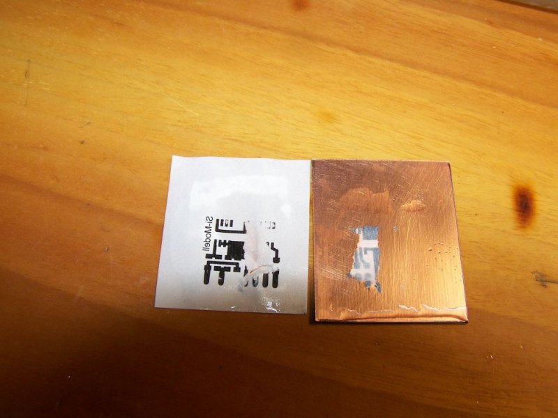

(#) EcoPityu válasza patexati hozzászólására (») Feb 12, 2011 /
Köszönöm szépen a tanácsot, bejött 80%-ban... Így már valóban nem jött le a rajzolat, viszont a nyomtatás még mindíg halovány, ugyanis csak kevés port használ ez a vacak... Próbáltam dupla nyomtatással, két rétegben, de akkor meg oldalról mart bele.
Valamit csak kéne csinálni ezzel a nyomtatóval!
Azért ez is már egy járható út! Pityu

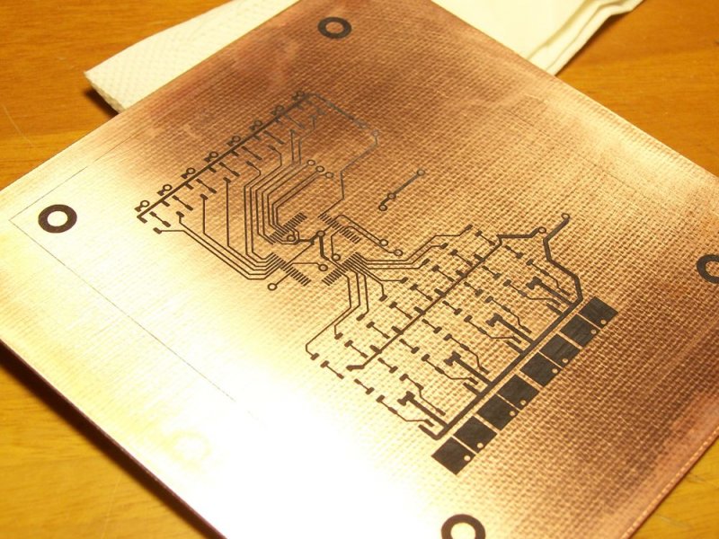

(#) slogan hozzászólása Feb 12, 2011 /
Megoldódott ..
Többek tanácsára kidobtam a gyári fűtésvezérlő panelt . Egyenlőre sima kapcsolóval kapcsolgattam a fűtést...
(#) vagnerjazon válasza slogan hozzászólására (») Feb 13, 2011 /
Csak a fényképeken látszik úgy, vagy tényleg "megsült" egy kicsit a NYÁK? Nekem akkor szokott ilyen jellegzetes vonalkás lenni, amikor vasalóval előmelegítéskor picit tovább melegítem véletlenül, mint szükséges lenne. A rajzolatok amúgy szépek lettek.
(#) slogan válasza vagnerjazon hozzászólására (») Feb 13, 2011 /
Szia !
Inkább a vízpapíros csiszolás eredménye.
Nem szoktam ,de most megcsiszoltam .
Értem, akkor csak a fénykép miatt van. Jók lettek.
Köszi ,küzdelmes volt
