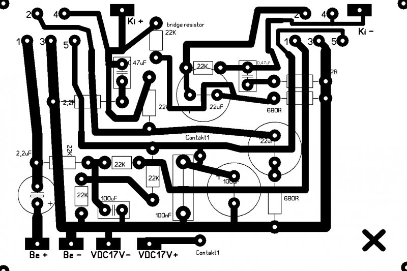

Szia! Sziasztok! Finomítgattam a rajzon, ( vonalvastagság, forrpont távolságok stb...), hálás lennék, ha mégegyszer maratás elött rápillantanál! Köszi!
