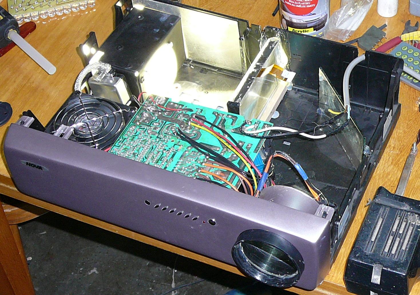

Nem tudom, h aktuális-e még, de kb 2 éve van működő, jóminőségű projectorom a lumenlab.com oldala szerint elkészítve. A monitor 15 colos LCD, 1024×768-at tud, a fényt egy 250 wattos fémhalogén generálja. Ennnyi a minimum ami kell neki, h még élvezhető legyen. Ha érdekel vkit az építés kérdezzen bátran.
Engem az érdekel, hogy hol szereztél LCD-t, és úgy összességében milyen a képminőség?
Régi S3-as és ehhez hasonló karikon szinte minden van vesa csati. Ilyen karikat 500-1000Ft-os áron lehet már szerezni.
Az LCD egy samsung syncmaster monitor 15 coll, 330:1 fényerő (ajánlom mert egyrészt elég, másrészt a 250 wattos fémhalogénhez kevesebb kontrasztarány kell). Gyönyörűen bírja a 20000 lumen fényerőt, ha rendesen hűtöd nincs baj a melegedéssel sem. Van egy kis élesség eltérés a középpont és a kép sarka közt de minimális és csak élvezetesebbé teszi a képet. Mozi szerűvé válik. A max képméret amit tud 3 m × 2 m téglalap. Nem rossz mi?

Végülis nálam az LCD panel kivételével már minden összeállt, csak meg kéne már fognom egy nyüves monitort, épeszű áron! Az lesz a nem könnyű... Fémhalogénből milyen színhőmérsékletűt használtál? 4000 vagy 6000 kelvinest? Én 4000-essel kísérletezgetek, bár van hatezres is "raktáron", de a hófehér fényt vhogy célszerűbbnek érzem ehhez... no majd meglátjuk! Az általad közölt maximális képméret számomra teljesen kielégítő, nem is szándékozom nagyobbat, mert minek? Úgysincs ekkora tévé, ami ezt überelné, meg egyébként is...

Én 15"-os LCD-t használok az írásvetítőn. Igaz kitakaródik egy kis rész, de abszolut nem zavaró (a TV-n sem teljes képet látsz).

Azt hiszem IBM (már kidobtam a "felesleges" részeit). A pontos típust nem tudom. Az egyetlen szívás az volt vele, hogy a vezérlő elektronikától a TFT panelig menő kábel elég rövid (kb.3cm), de ügyesen elrendezgetve működik a dolog.
Nem tudom, miért írják az "okosok", hogy bizonyos kontrasztarány alatt szétfolyik a kép. Szerintem, mivel ez egy arányossági tényező (a legvilágosabb-legsötétebb folt fényességének az arányát adja meg) így ha akár 200X akkora háttérvilágítást kap is a cucc, akkor is "ugyanolyannak" kell lennie a képnek (persze, ha van utána valami, ami a fényerőt "visszaosztja" 200-al). Én ebből kiindulva megnéztem a monitor képét (videót is néztem rajta, mert a válaszidő tényleg fontos, de alapvetőleg a "szemrevételezés" a legjobb mérce), és mivel tetszett, ebből épitettem meg a projektorom. És láss csodát: a kép (a színhőmérséklettől -amit szoftveresen vagy fémhalogénnel korrigálni lehet-, és természetesen a mérettől eltekintve) ugyanolyan lett a kép, mint amilyet a monitor gyári állapotában produkált.

megjártam a nagy Fövárost, megvan az irásvetitő. Na meg akkor elugrok a hires lcd ért is,erre 11 kor nyit a bolt.én meg 10 kor áltam elötte,azért még vannak urak....sajna nem tudtam megvárni mert haverral voltam és 50 helyre kellet mennie még,és 13h ra haza kellett érnünk igy hát futár hozza. Nec 14,1" TFT.1024x768.30ms (milisecundum) azért ez mert erre volt lové. csütörtökön érkezik talán,4 ropiért le is hozza a futár.na mindegy. (nem kifizetödö vidéken lakni) probálgattam a vetitöt most már tudom mért kell az vastag lencse a vetitöböl (egypontba a tárgylencse fokuszba fokuszálja képet na meg a fényt! klaszul meg is van olvadva a tárgylencse környéke... Kaptam egy ötletet lámpa ügyben auto lámpákba valo XENON . 35 wat kb fogyaszátsa és jo sokáig el él. álitolag van fehér fényü is.2000 nem tom hány kelvines.ehez láma vagyok totál.. szerintetek ? :help: |
