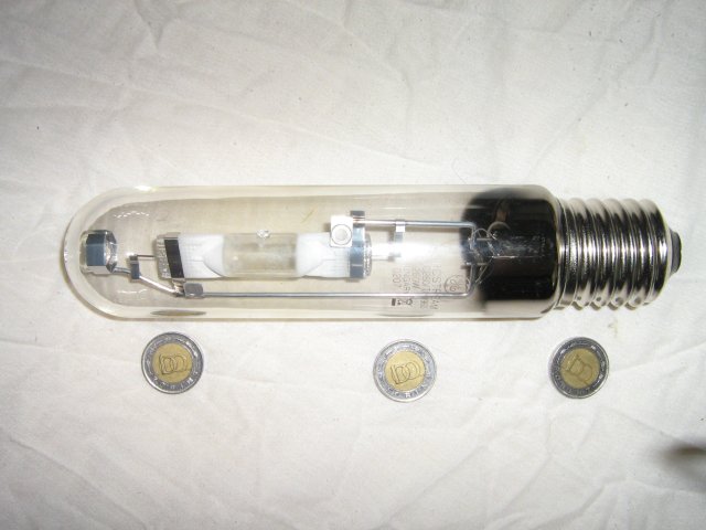

(#) szdavid válasza Őrült Ödön hozzászólására (») Jún 14, 2007 /
Nekem van itthon 2db 250w-os fémhalogén izzóm. Elmentem ballasztot és fojtót venni hozzá, de az üzletben az ember lebeszélt róla. A következőkkel érvelt:
1, A ballaszt nagyon melegedhet (kb. 130C)
2, Az izzó búrája túl nagy, így inkább folt, mint pontszerű lesz a fényforrás :yes:
3, a bekötésnél nem mindegy, hova kötöm a fázis és hova a nulla vezetéket :no:
Engem részben meggyőzött, főleg azért, mert én még nem használtam fémhalogént, viszont nem akarom, hogy fölöslegbe porosodjon itthon a 2 izzó.

(#) Őrült Ödön válasza szdavid hozzászólására (») Jún 15, 2007 /
Hülyeség, nem kell mindent elhinni mindenkinek...
Az az ember jórészt orbitáluis f*sságokat mondott neked..
Az előtétek valóban melegszenek, 50-60 foknál nem szoktak jobban melegedni, az a 130C a MAXIMÁLIS összhőmérséklet (nyomorult kis, nem szellőző lámpatestben) amit még elvisel. De százfokos fojtót még nem sikerült üzemeltetnem, pedig van vagy 20 db különféle példány otthon..
( Nézz át a fémhalogénos topikba is!)
Izzó búrája: Leírnád, pontosan milyen típusod van? Sokféle kivitelben készül, olyan is létezik ami úgy néz ki, mint egy mezei "ceruzahalogén" izzó. Meg búra nélküli, csak kisülőcső-kivitel is van, de ez utóbbi drága, és kezdőknek nem való!
Fázis-nulla felcserélés: Komolyabb rendszerekben (közvilágítás) bizony erre ügyelni kell, ilyen kis egységnél viszont nem okoz problémát. Biztos lehetsz benne, garantálom!
Írj egy fémhalogén-típust, mert esetleg olyat is csinálhatunk, hogyha ami neked van az hiányzik a gyűjteményemből, akkor átveszem, és adok cserébe projektorozni való, rövidíves 150W-os példányt!

(#) szdavid válasza Őrült Ödön hozzászólására (») Jún 20, 2007 /
Szóval az első képen lévő izzóból lenne 2db-om +találtam egy elektroncsövet (ha érdekel)...
(#) szdavid válasza szdavid hozzászólására (») Jún 20, 2007 /
...és még 2 kép.
Válaszodat várom.
