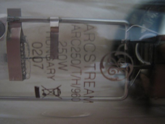

KORLÁTOZOTT SZÁMBAN 150W-os kvarccsöves és CMH fémhalogéneket kedvező áron tudok adni (bolti ár fele-harmada körül), de csak pár darabot. Fojtók és gyújtók valszeg folyamatosan lesznek eladósorban, 70, 150 és 250 Wattosak. Használtak, de jó állapotban, tesztelve. Árak: Ezek is bolti félár környékén. Ha kell valami, írjatok privátot, PONTOS igénymegjelöléssel, ha állja az ügyfél a postaköltséget, vidékre is elküldöm a cuccost! Érdemes egyszerre több mindent rendelni, így a postaköltség összességében csekélyebb. Projektor háttérvilágításnak ennél olcsóbban nem hiszem hogy lehetne szerezni bármit is.. Átfutási idő: 1-2 hét.

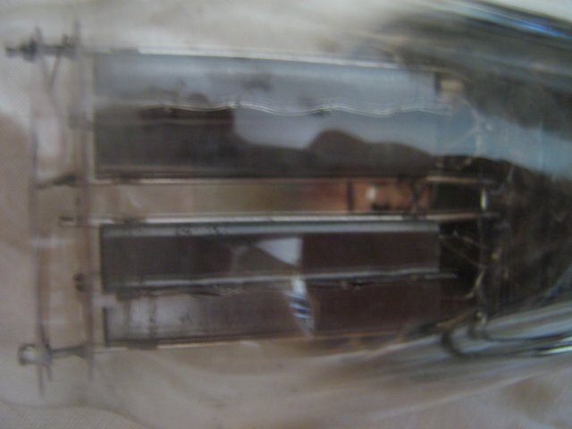

Szóval az első képen lévő izzóból lenne 2db-om +találtam egy elektroncsövet (ha érdekel)...
...és még 2 kép.

Engem érdekelne, de előtte egy monitort akarok beszerezni! Egyébként van olyan fehérségű és fényerejű, mint a 87229-ban beszéltünk? De lehet, hogy 250-es kell majd.
