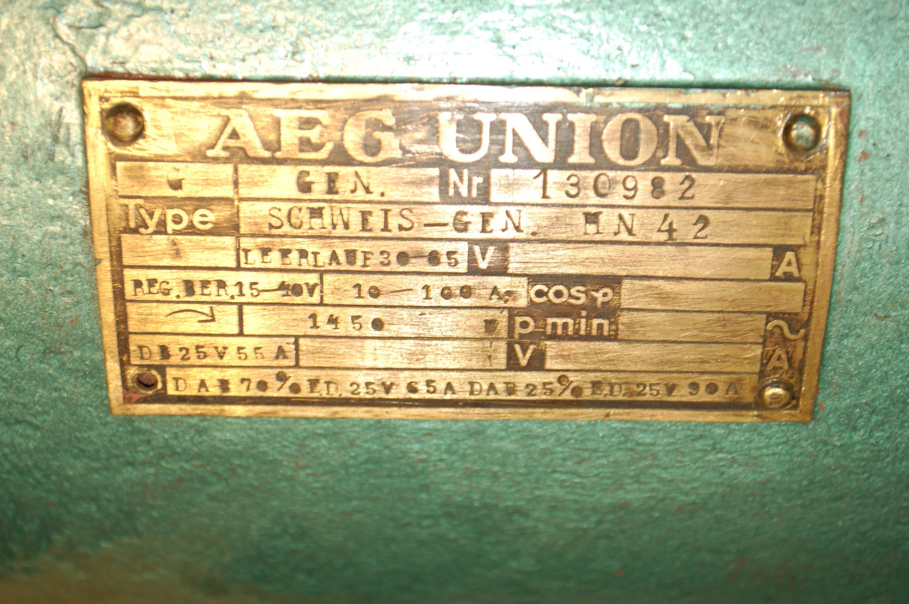

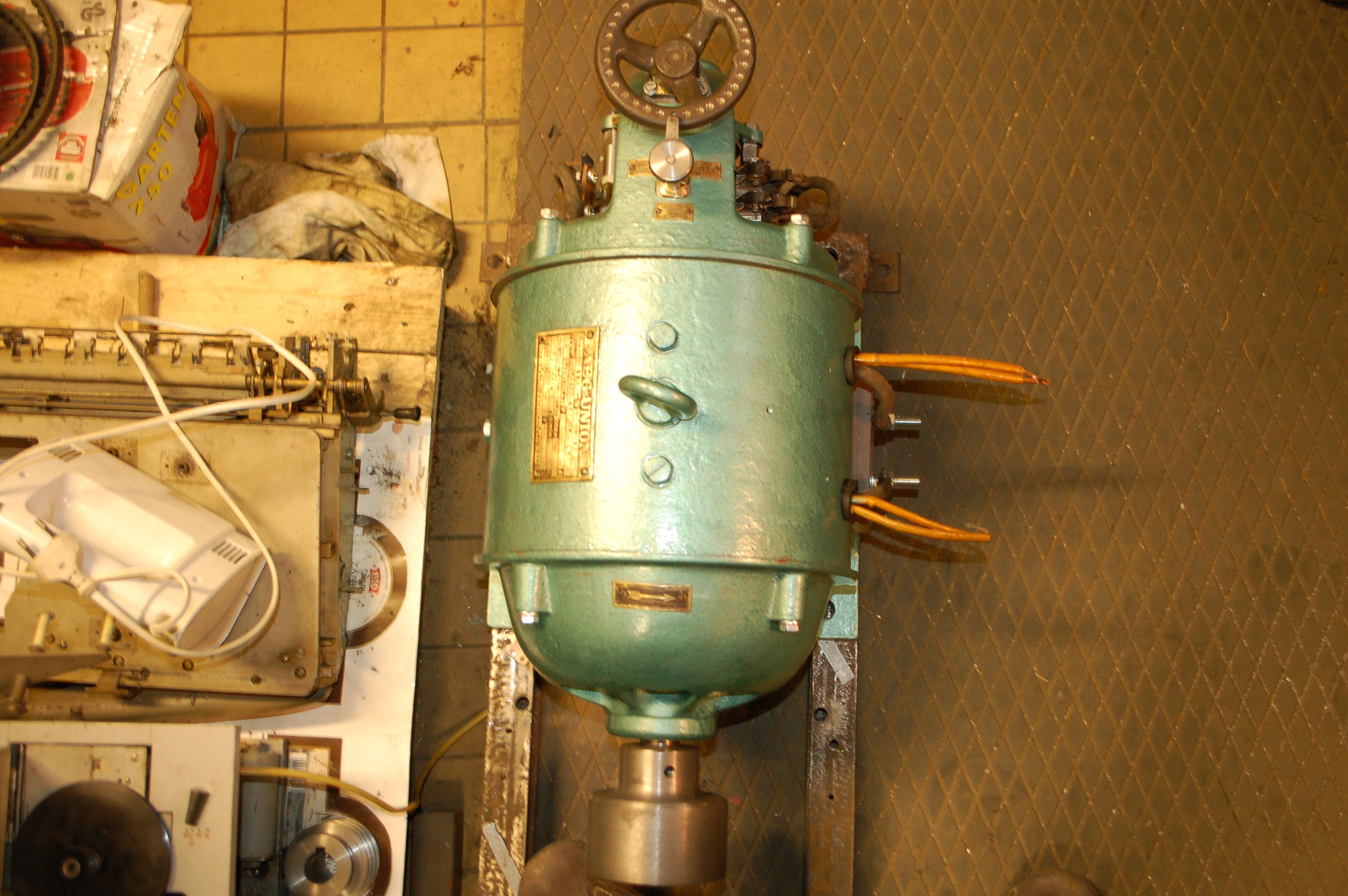

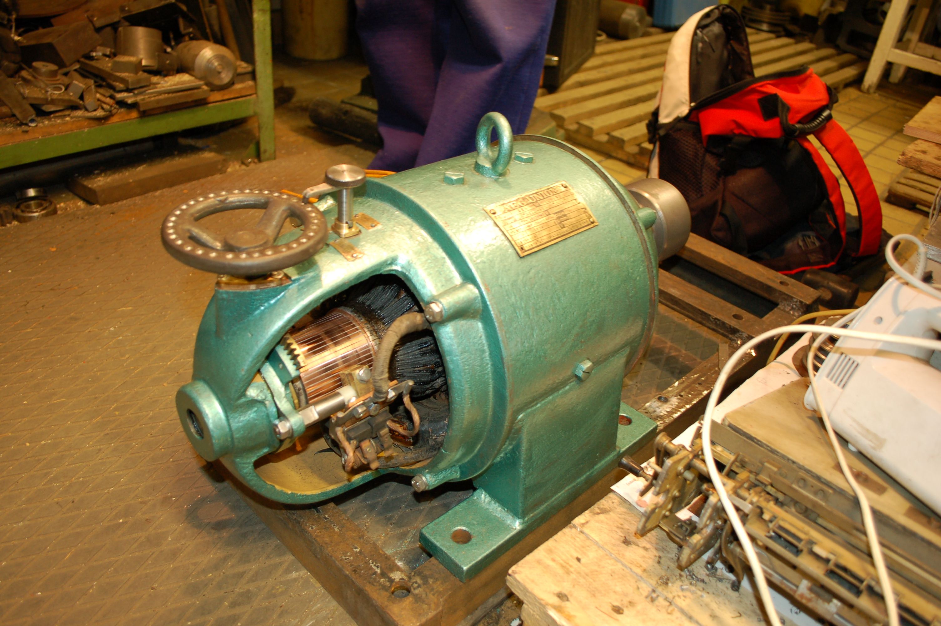

(#) mackopajtas hozzászólása Feb 22, 2011 /
A következő kérdésem lenne hozzátok. A cimborámmal restauráltunk egy hegesztődinamót, de nem tudjuk kideriteni hány voltot adhatunk maximálisan a gerjesztőtekercsnek.
Képek mellékelve
Válaszaitokat előre is köszönöm
Üdv Macko
