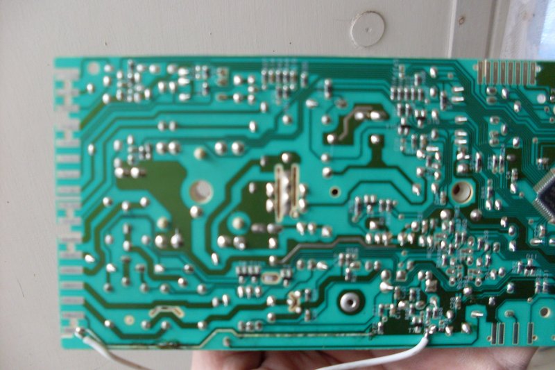

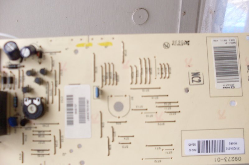

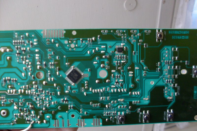

Sziasztok. Készítettem pár képet a panelról. Az egyiken bejelöltem azt a relét amelyik kapcsolná fűtést . Nem kap vezérlést. Mit nézzek meg körülötte? Minden segitséget szivesen veszek és megköszönök.

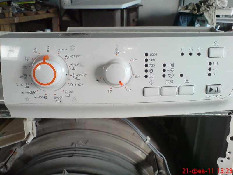

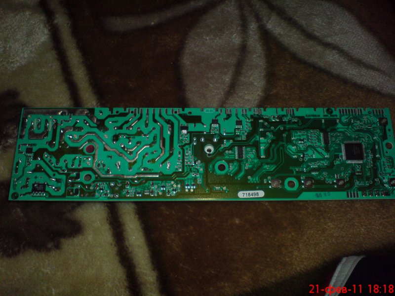

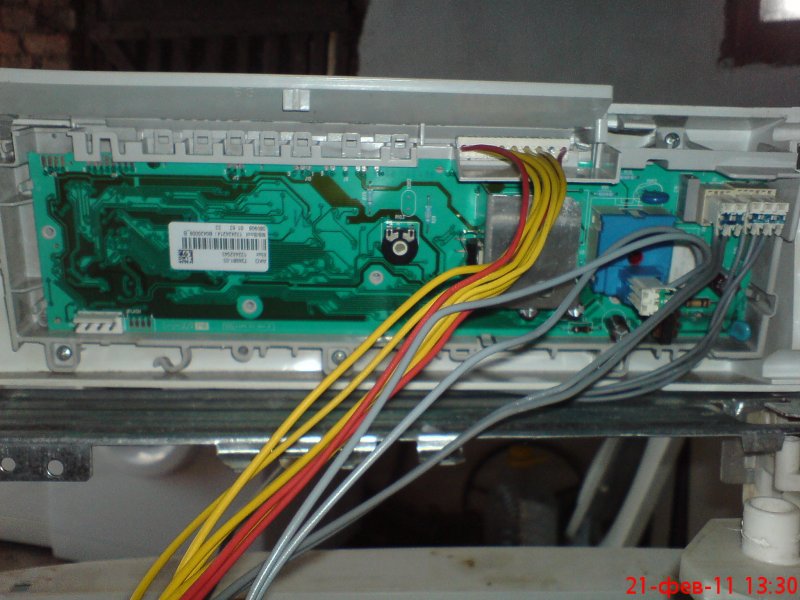

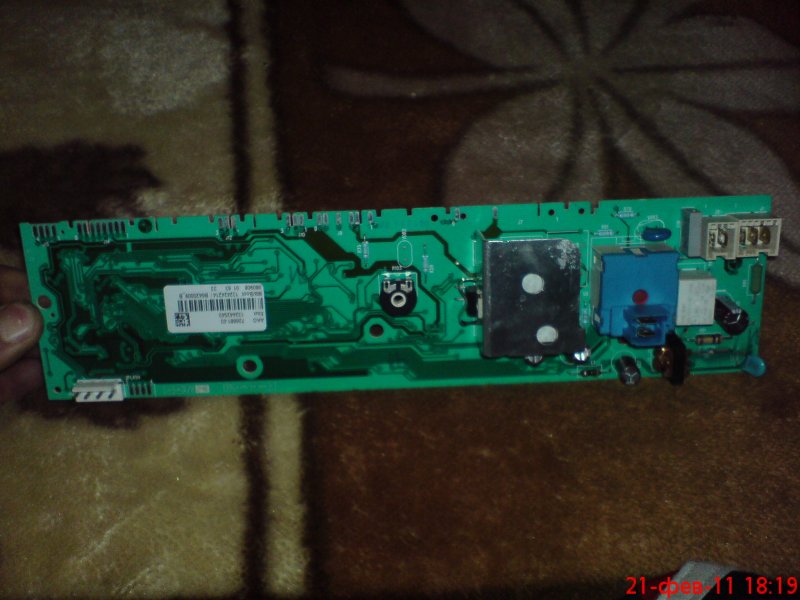

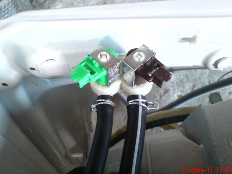

Sziasztok. Volna nekem egy problémám, egy mosógépet kellene összeraknom csak nincs meg a vizsiintszabályzó és a vezetéke, akkor abeengedőszelep vezetéke és az NTC vezetéke is levan vágva. Valahonnan kellene egy bekötés, rajz, vagy ha valaki esetleg ki tudja bogarászni.
Gép egy Elektrolux ewf 10149w, felrakom a panelt is. Kösz mindenkinek a segítséget. Üdv, Laci!

(#) imikee10 válasza lukovicsek hozzászólására (») Feb 21, 2011 /
Ebben a gépben nem normál szint.szabályzó van hanem egy analóg szint szabályzó, vagyis nem kattog.
Maga a panelről tegyél még fel képeket.
A fűtőszál vezetéke pedig a 2-es ami az ajtózár mellett van.
Amúgy EWM1100-es típusú panel van benne. Ezeknek általában a szint.szabályzó része megy gallyra.

(#) lukovicsek válasza imikee10 hozzászólására (») Feb 21, 2011 /

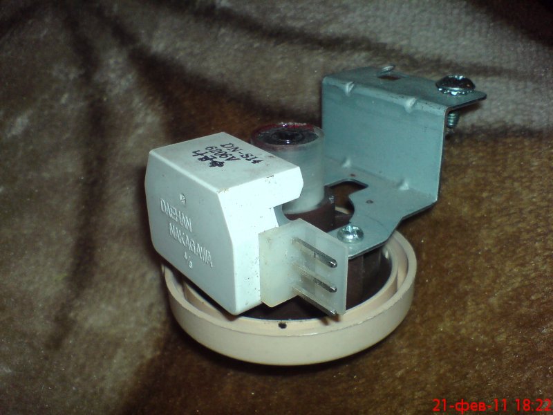

Szia. A fűtőszál vezetéke megvan hanem a hőfokérzékelő nincs meg, azt fél uton levágták, a baj az, hogy nemtudom hova csatlakozik, meg a vízbeengedő és a szintszabályzó. Van egy szintszabályzóm nem tudom már, hogy milyen gépről, talán samsung-é vajon nem volna hozzá jó? Itt vannak a képek,

Még annyit könyitésül, hogy az "R75" elenálás fölötti rész az amin volt szerintem 2 csati az érintkezőn lévő halvány kopásokból ítélve. 9 érintkezés jobról balra az 1-es jelzéstől a 3-as ig jobb oldalt egy 6-os amiből 2 közös és balra egy 3- as, na meg még alul ott van az a 4db tüske amiről nem tudok semmit oda talán nem is megy semmi. A többi helyre nem volt semmi rakva.

(#) pokerfiu válasza pokerfiu hozzászólására (») Feb 21, 2011 /
Sziasztok.Megsasoltátok a panel képeket? Valami ötlet jól jönne.
(#) lukovicsek válasza pokerfiu hozzászólására (») Feb 21, 2011 /
Szia. Ha a vezérléssel azt akarod mondani hogy nemm megy rá táp, akkor megkéne keresni visszafele, hogy hol veszlik el ,szerintem kell lenni egy kis tranyónak ami kapcsolja a relét , annális nézd meg és így visszafelé.
Laci!
(#) pokerfiu válasza lukovicsek hozzászólására (») Feb 21, 2011 /
Igen azt értem. El volt a motor bekötés égve ,a tahó elszállt, áramköre eléget.Ezeket sikerült helyre állítani,de ez a fűtés dolog megakasztott,ezért kértem kis segítséget.
J9-es csatinál az 1-es, 2-es az előmosás szelepé, 3-as, 4-es a főmosás szelepé.
A J10-es a szint. szabályzóé amin 1-es vcc, 2-es gnd, 3-as pedig a signal.
Az NTC az szintén a J9-es csatinál a 8-as, 9-es.

Szerinted azt a szintszabályzót használhatom hozzá ami a képen van?
Igen jó.
A 927948 -as hozzászólásban felrakott képen körberajzoltam azt a relét ami ha kívülről kap tápot kattan de egyébként nem megy ,tehát saját tápja adta meg magát szerintem is ,de nem találom mi halhatott meg.Ezen a relén keresztül kapná a 220-at.
Mindent rendesen végig csinál, csak nem melegíti a vizet.
Az előbb említett reléből kellene kapnia a 220 -at,na az nem indul el a panelról a fűtőszáll irányába.

Az a szint. szab biztos nem lesz jó bele mert más frekin dolgozik. Gyárit kellene bele tenni, ami azt hiszem nyugalmi állapotban 15Khz-el mocorog, de majd utána nézek ennek.
