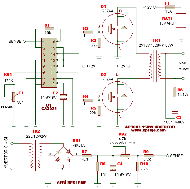

Én nemrég épitettem egy invertert. Ezt: http://bsselektronika.hu/index.php?id=67 És az vele a problémám hogy az R8-as 47R ellenállás bekapcsolás után elkezd füstölni. A panelt már tünetesen átnéztem egy párszor de semmi hibát nem találtam. A segitséget előre is köszönöm.
+10V utána megvan?
D3 nincs fordítva bekötve? Kikapcsolt állapotban D3-n mekkora ellenállást mérsz?
Én 2x9V~ 50Hz re méretezett trafókat használtam, 100-150W, a primert 240V ra tekertem, méreteztem 0,38mm.Cu-z ből,jó lett. Igaz a hatásfok csak 50% Kb. de terheléssel leadja a 195-210V~ ot. 2x12V primerű trafó nem igazán jó, mert a kapcsoló feteken is esik fesz.g, ráadásul az akkuk is merülnek egy idő után.
Ha 2x9 V-os trafót használtam akkor kb 60 V volt csak, ha 2x12V-os akkor kb 100V! És az ic mindig elszállt rövid idő után!
Rakd bele a pirossal jelzett alkatrészeket és akkor nem fog elszállni az IC. Bővebben: Link
A kondi mellett az milyen dióda, mi a pontos neve? Köszi!
15V-os Zener-dióda, a pontos típusa nem kritikus. A két LM IC is tönkre megy, vagy csak a 4047?
Csak egy LM ic van benne,de azt szerintem a bezárlatosodott 4047 teszi tönkre.
Kellene tenni a betápra mondjuk egy 1000µF-os kondit, mert az induktív áram csak örjöng a körben mire eléri az akkut.
Valamit D1 és D2 inkább a GND és a 2N3055 kollektorai közé kellene kötni.
Szerintettek ez így müködhet? 3-6V bol kéne 250-300 V egyen feszültséget előállítani.
Köszönöm
Ez majdhogynem csak egy elvi rajz. Trafóadatok nélkül reménytelen.
Fényképezőben van ilyen trafo.Persze gondolom hogy nem mind egyforma.Hogyan tudom kimérni a trafot?Mert nem tudom hogy 5 láb-bol melyik-melyik.Es hogyan tudom szabályozni a feszültséget amit előállít?
Én erre is akarom használni csak nem tudom hogy hol áljan neki vagy hogy honnan áljak neki
Vagy esetleg tudnátok adni valami kapcsolást amivel gyorsan 1-4s alatt fel tudok tölteni egy 500µF os kondit 300V al ? és az egész max 6V-ra menjen
