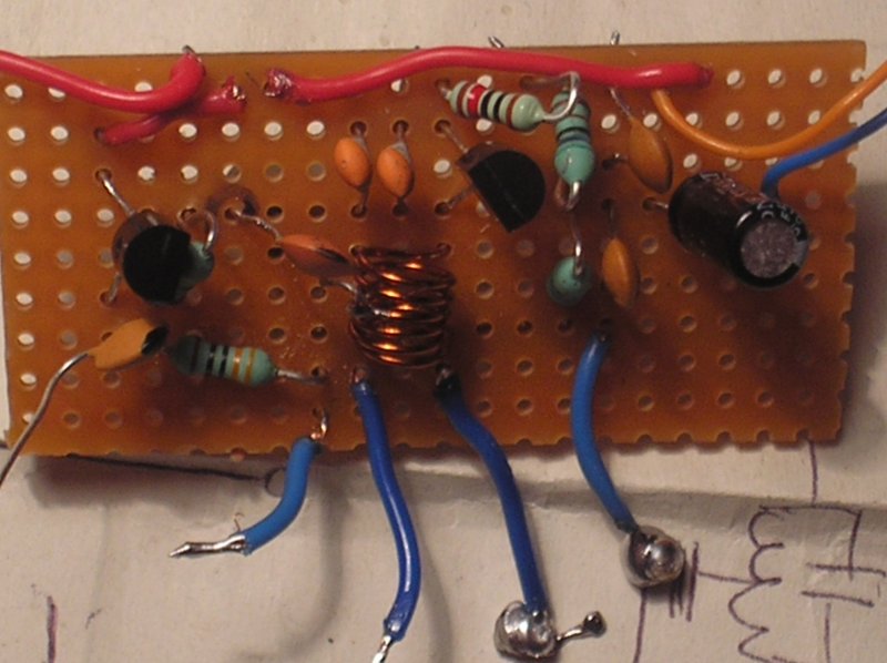

A felharmónikások probélmája megolodva!
Sajnos a gerjedést az mp4 lejátszó okozhatta, amiről nyomtam az adóra a zenét. Egy walkmanre illesztve az adót a melékhulámok már megszűnnek. Csak azt vártam volna a hatótáv megnő az igazi frekin, de nem az maradta a régi. ![]()
Joe! Sajnos az áramkört elpakoltam már a fémdobozba, teljesen be van fedve összeónozva, ezért a belsejérőúl képet nem tudok feltenni.
Az oszcillátor kábé ehhez a kapcsoláshoz hasonlít, bár a mostani jóval szűkösebben van összerakva és a "végfokban" a forrpontok körül ilyen árnyéksapkák vannak. E-sporadic
Nos, az árnyékolás fogalmát érdemes lenne pontosan tisztázni, a forrpont nem igazán minősül annak.
Valószínű modulációs problémáid vannak, aminek oka a túl egyszerű felépítés.Bővebben: Link
Hát, én meggányoltam a dolgot, úgy értem itt a rajzon is mutatom, hogy a hátlapon az ón pontok körül (rajzon a fekete), a lyukacskákra felforrasztottam
5mm magasságú fémlapokat (rajzon a szürke) az élükkel. Teljesen körbe a forrpontok körül... Így kb. egy téglatest belsejébe került az onpont, minden oldalról árnyékolva. Például amit nagyon fontosnak tartottam a kollektor, vagy a plusztáp forrpontja köré, ugye mivel ez a pont "sugározhat" a legerősebben. Nem tudom ugyanazt a hatást értem-e így el, mint a rendes NYÁK esetében, mert ott ugye a forrpontok képezik a szigeteket, és körülöttük a föld a tenger, de az széltében kiterjedt árnyékolás, az enyém pedig gyakorlatilag pedig négy falbol áll, és szélessége nincs.
Rendkívül kreatív. Csak a kritikus fokozatot (1), az egészet egybe (2), vagy mindet fokozatonként(3) szokták. A fokozatonként (3) úgy is, hogy az egybe dobozban elválasztó lapok vannak, ami így rekeszekre osztja a dobozt. A fokozathoz hozzátartoznak az aktív elem körül lévő alkatrészek, általában föld, tápfesz, bemenet, kimenet vezetékek mennek át az árnyékoláson. Például mikrofonerősítő egy fokozat, az oszcillátor egy másik, a végfok a harmadik. A tekercs körül legalább az átmérőjének, hosszának megfelelő üres helyet hagyj, mert az árnyékolás lerontja a tekercs jóságát. A hangoláshoz szoktak lyukat fúrni a műanyag csavarhúzónak a trimmer kondenzátor fölé.
természetesen ezek mellett a szabadon futo oszcillátort, is elválasztottam a fél wattos végfoktól "dobozon belüli rekeszt" kialakítva.
Amit ide felraktál képet, azon csak egy oszcillátor van, plusz egy erősítő fokozat, semmi fél wattos adó rész.
Persze az árnyékolás fontos 10mW-nál is,/kb.ezt tudja/ valamint egy sima L-C oszcillátornál,a tekercs felé köré, min.U alakú vékony ónozott lemez a panelra forrasztva, csavarozva. A tekercstől kb.1cm.re legyen akkor nem vagy csak kismértékben húzza el a frekit.
Én részemről a távolságot alkalmazom a fokozatok között így elegendő egy fém csík is a fokozatok között. Ettől függetlenül biztosan alkalmazható a módszer kritikus helyeken. Üdv Joe
Így van, az esetek 90%-ban a távolság megfelelő megválasztása biztos megoldást jelent. Illetve amire még érdemes figyelni, és nagyon sok problémát megelőz, ha a tekercsek hosszirányú tengelyei egymásra merőlegesek (legalábbis azoknál, amik viszonylag közel vannak egymáshoz), ugyanis ilyen elrendezésben a legkisebb a csatolás köztük. Tervezésnél/kivitelezésnél ezt érdemes szem előtt tartani.
