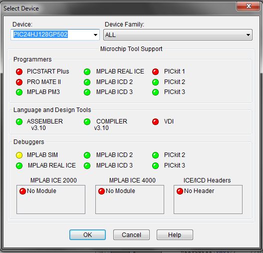

Vettem egy PIC24HJ128GP502-t, és az a problémám, hogy a PICKIT2 nem akarja debuggolni. Pedig az MPLAB-ban az említett PIC debuggerei között zöld bogyó van a picki2 mellett, tehát tudnia kéne. Jó EMUC/EMUD protra van kötve. Van valakinek ötlete / tapasztalata ezzel kapcsolatban? Köszi! Idézet: „C18 fordítóval szeretnék ékezetes betűket varázsolni egy karakteres LCD-re.” ITT mutatok rá példát. |
