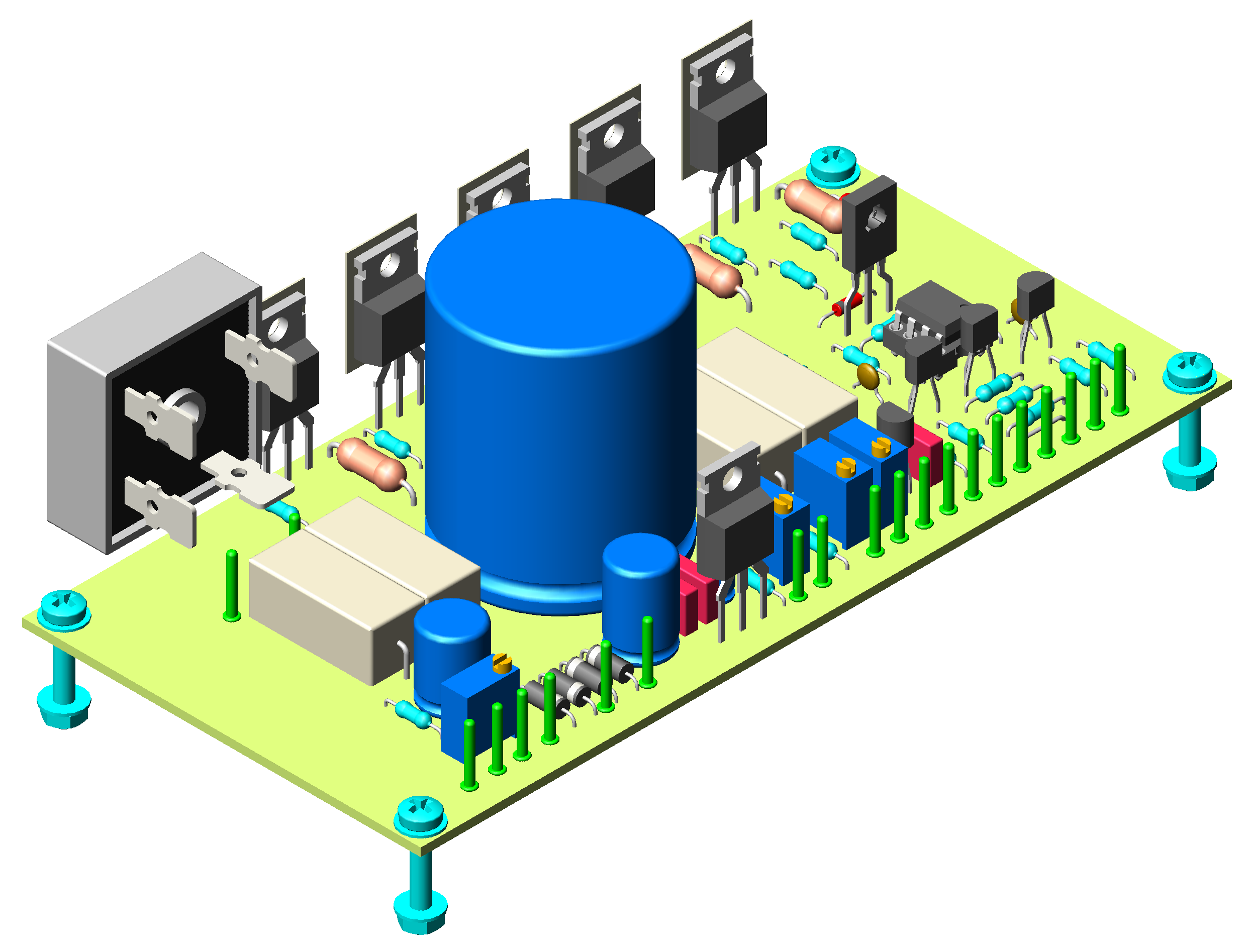

Proli007 lapbortápjához (ez az), készítettem egy másik paneltervet. Szintén a szerző elképzelése szerinti relés előszabályzó is van hozzá, amiről már korábban itt írtam pár sort.
Most egyberajzoltam a két fokozatat. A kapcsolás egy kicsivel másképpen néz ki, mint az eredeti. 1. Teljesen külön vettem a vezérlés tápját, az előválasztó beilleszthetősége miatt. 2. A bemenetre került egy soros "áramkorlátozó" ellenállás, ami a kapcsolgatások miatt jelentkező áramlökéseket igyekszik tompítani. 3. Az értékek elvileg 80V/4A határokhoz illenek. 4. A fetek kaptak egy-egy source ellenállást. 5. Az áram és feszültség mérés osztótagjait is a panelre tettem, méghozzá tirmmeres osztóval, tehát bármilyen 200mv-os alapműszert tudunk használni, ami egyből a kívánt mennyiséget fogja mérni. 6. Végül szintén proli007 gondolata alapján, a LED-eket nem közvetlenül az IC-k kimenetei hajtják meg, hanem kapcsoló elemen keresztül, amivel elértük, hogy nagy áramú LED-eket is használhatunk, illetve pl. az áramkorlát elérésekor még egy zümmert is használhatunk. Ez még csak terv, nem próbáltam ki, de nagyon bízom abban, hogy jól fog működni.
Várok minden építő jellegű észrevételt javaslatot.

Hűű..80V-os 4A-es, :eek2: Ez aztán nagyon bizalomgerjesztő.Sajnos az én 2x100V-os labitápommal vannak problémáim úgyhogy ezt a kapcsolást látva lehet bontás lesz annak a vége.
Ez nekem nagyon tetszik. Ha ezt tudom, hogy ezen munkálkodsz, vártam volna egy kicsit, és ezt építem meg, nem az RT-set. Sebaj. Ez viszont nagyon igéretesnek tünik. Legfeljebb mekkora disszipációt kapnak majd a FET-ek?

Még csak papíron létezik ez a fajta kombinációja proli labortápjának és relés előszabályzójának. A határadatokat is csak találomra választottam, de azért lett éppen 80V, mert így még a 100V-os puffer-elkő biztonságosan használhat (Ubemax=91,8V). Az áramnál meg arra gondoltam, hogy lehetőleg használjuk ki a lehetőségeket, de azért csak okosan.
Ha minden terv szerint alakul, akkor a kimeneti feszültség változása, automatikusan magával hozza a bemeneti fezsültség bizonyos lépcsőkben történő változását is. Ezért a lépcsők maximumánál van a maximális melegedés, azaz tulajdonképpen 4 maximum van a 4 fokozatnak megfelelően. Mellékeltem egy táblázatot, amiben 80V/2-3-4A-re látható alul (zöldel aláfestve), az egyes fokozatokhoz tartozó elméleti maximum teljesítmény. Ha minden ideális, akkor ennek az 1/5-e jut minden FET-re. 2A-nél ez csak 14W/FET, ami nekem nagyon szimpatikus. Ebben a megközelítésben, a feszültség növelhetőségén túl, benne van egy másik lehetőség is. Ha nem akarunk nagy feszültséget, mert mondjuk elég 20-30V, akkor ehhez jelentős áramot tudunk társítani, akár 10-15A-t. Ekkor azért más típusú vég-FET-re lesz szükség, és gondot okozhat megfelelő relét találni az előválasztó fokozathoz.
Szép táp! Alkotós minőségű nyák Proli007 hővédelmét nem lehetne integrálni bele? Megint sokat akarok.
A relés előszabályzó rajzán lévő R1=75-82k érték hibás, helyesen 180k- kell oda 80V-os Ukimax-hoz.

Amit kiszúrtam az hogy ez a tápegység az nem a pozitív ágat szabályozza EZ mennyivel jobb vagy netán van e valami negatív hatása a megszokott pozitív szabályzástól ? Hozzá nem értőként kérdezném a dolgot ezért jó lenne ha egy kicsit többet tudnék a két szabályozás közötti eltérésekről ? Az eddig legtöbb labortáp megoldás az a pozitív szabályozást használta , látni láttam már ilyen negatív szabályozású rajzot is ,de eddig még nem tanúsítottam iránta érdeklődést .

A disszipáció az nekem is tetszik. Nem mindegy mennyi az annyi. Relével kapcsolatban, például tudnám ajánlani a gépjármű reléket, 12v-ról működnek, és van hogy 30A-t is tudnak kapcsolni, autósboltba, de még bontóba is találni ezer számra fillérekért.
