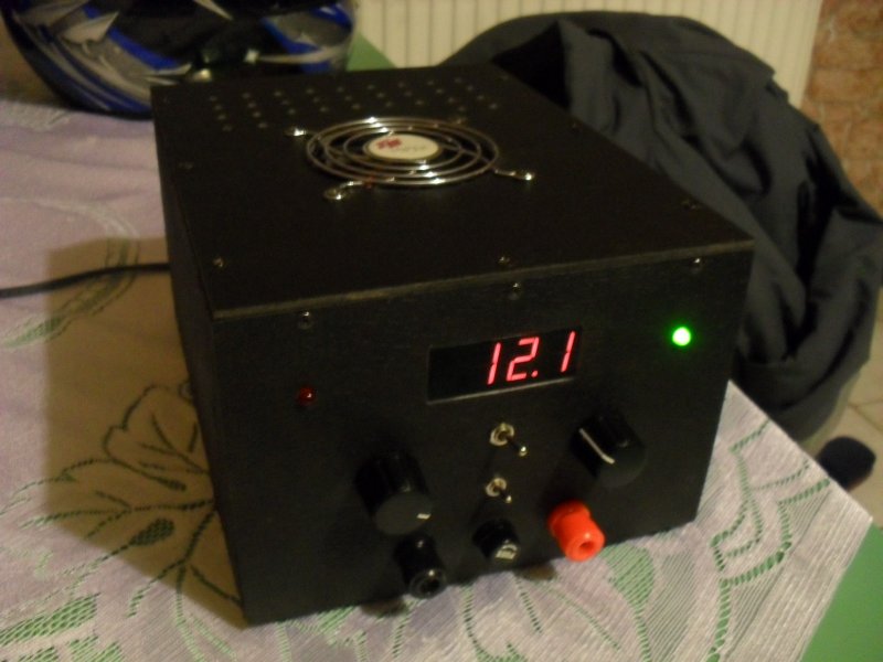

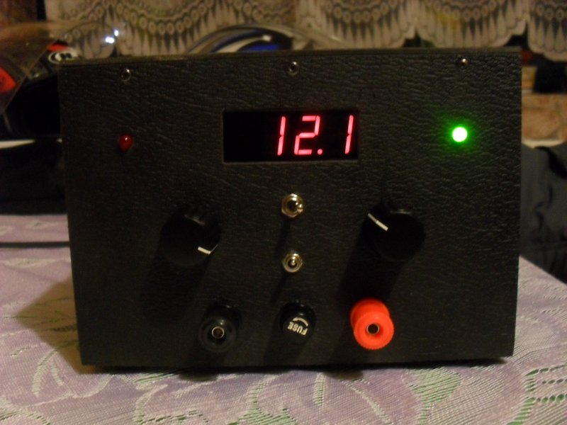

Elkészült a labortápom!

(#) emmzolee válasza lajos1969 hozzászólására (») Márc 13, 2011 /
Nagyon fain lett.

(#) lajos1969 válasza lajos1969 hozzászólására (») Márc 13, 2011 /
Ezután már egyszerűen ment, ugyanis ezt használom már régóta.
(#) lajos1969 válasza emmzolee hozzászólására (») Márc 13, 2011 /
